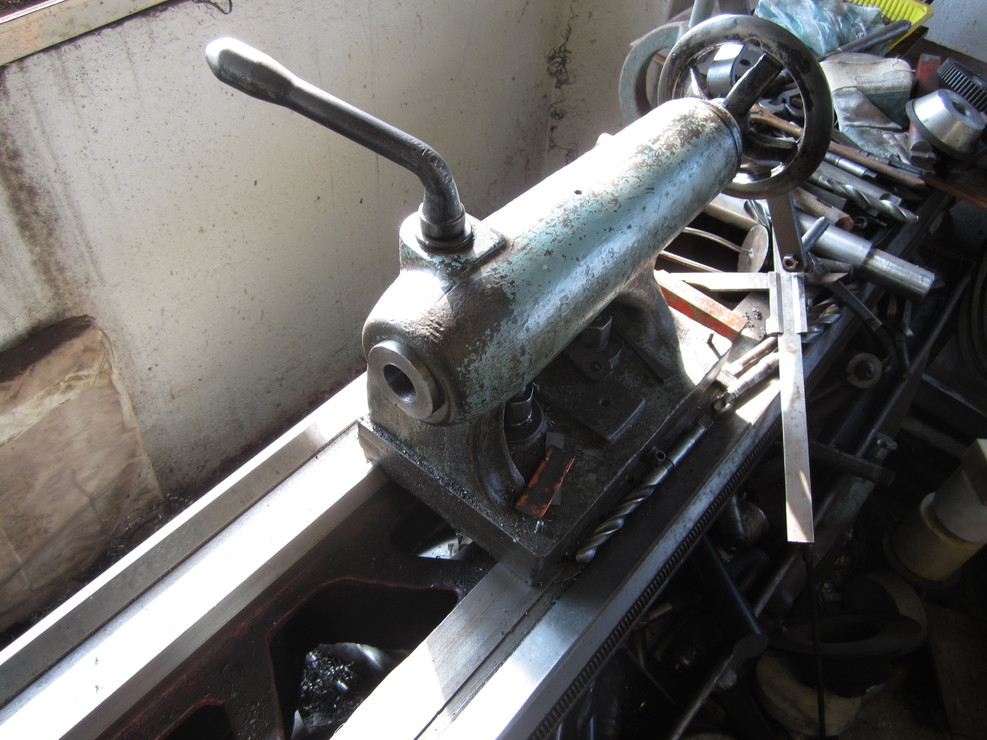

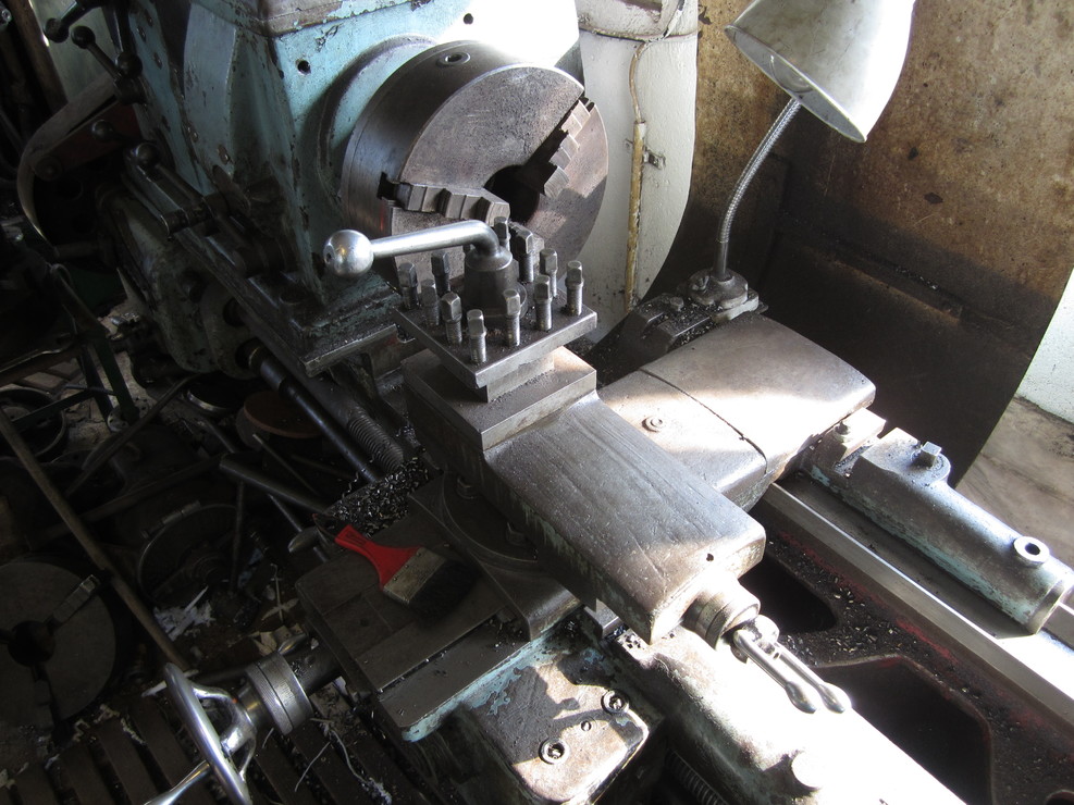

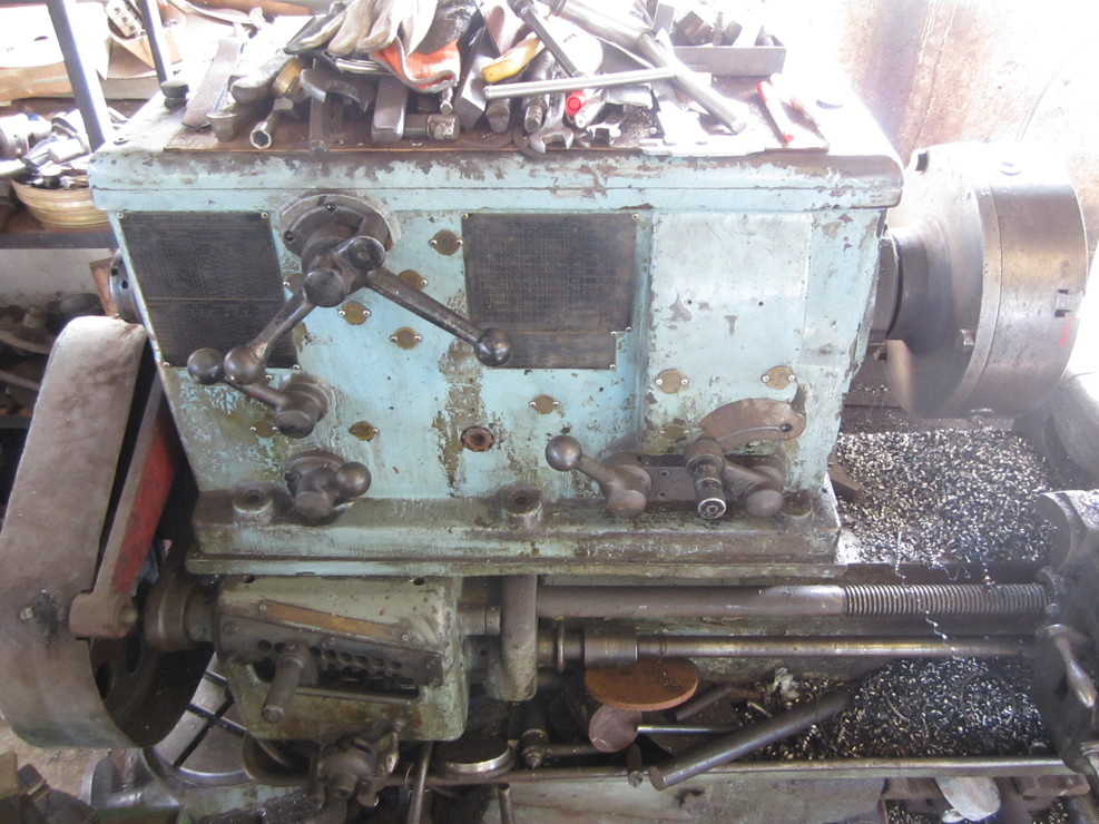

Ez milyen gép lehet pontosan? Magyar nyelven vannak rajta a táblák (menet, sebesség). Konkrét géptáblát nem találtam meg.
2.000mm csúcstávolságú
