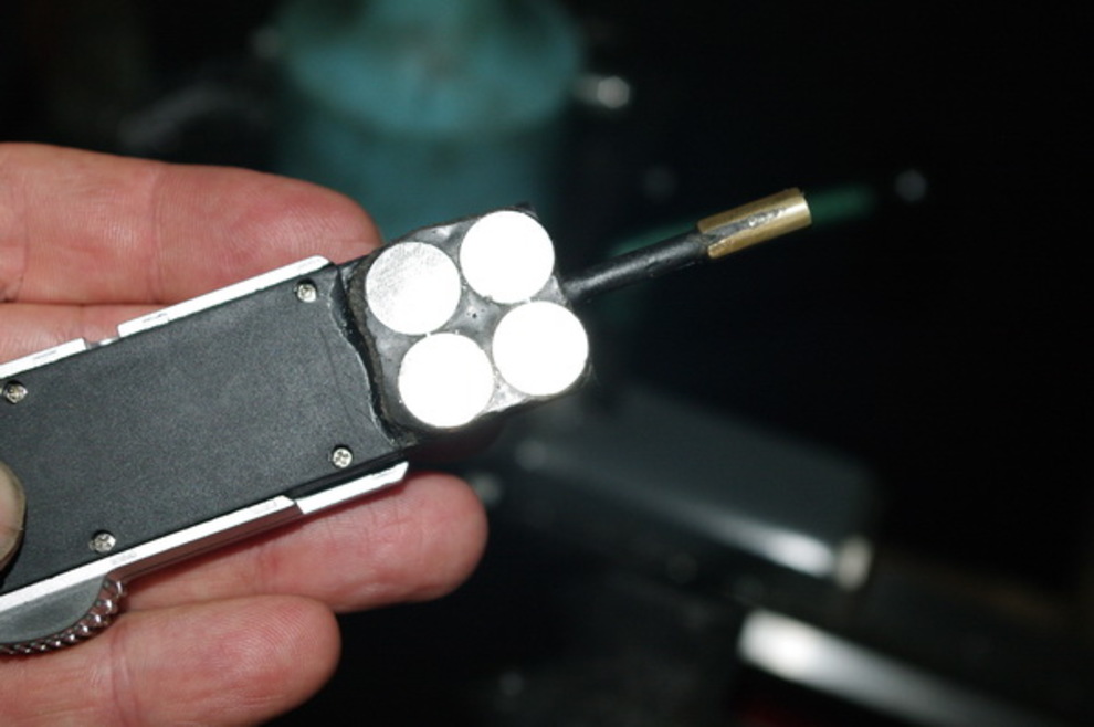

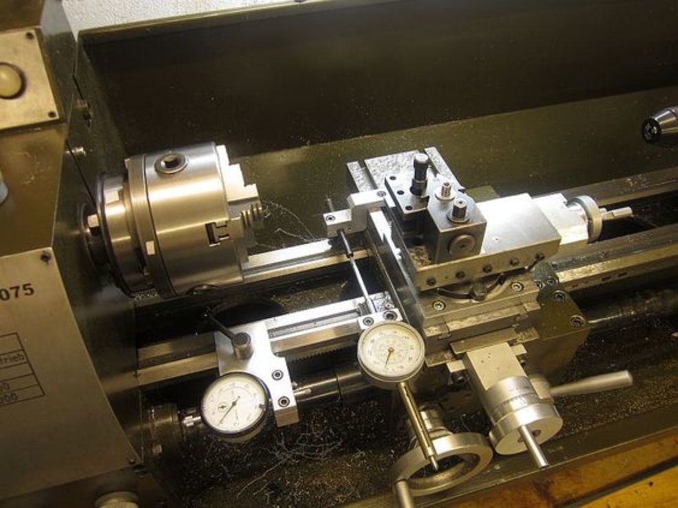

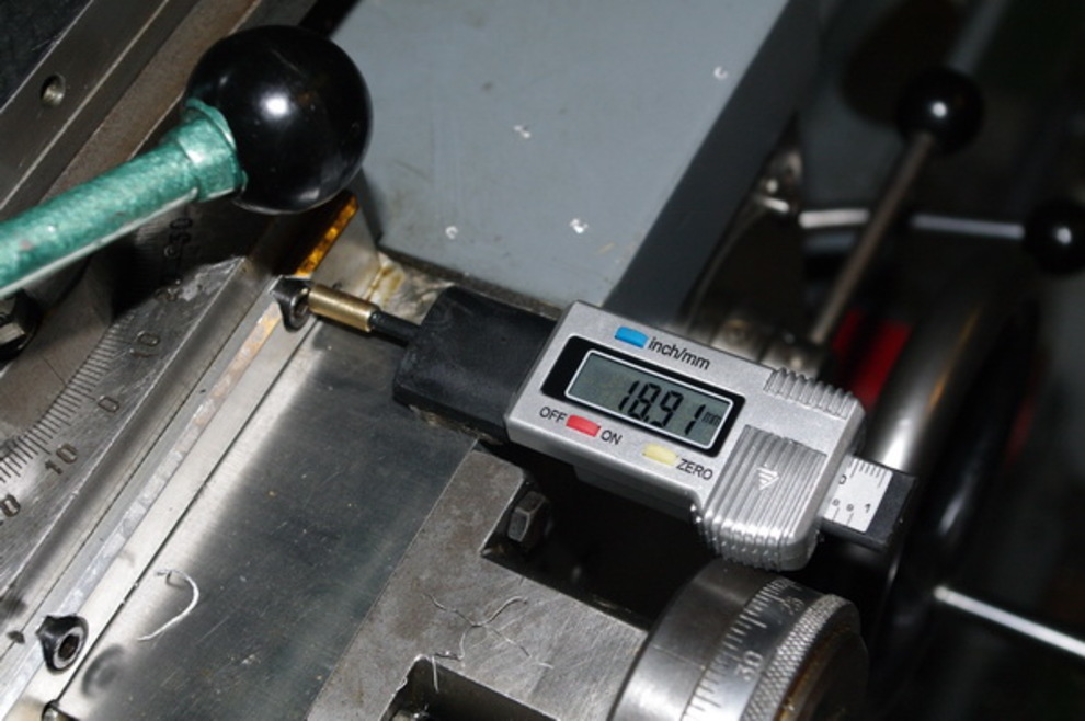

Aki szokott használni órát a kereszt szánnál milyen tartót kėszített neki?
1-2 képet szivesen megnéznék.
Köszönöm.
Ritkán használom, mert elég a nóniusz. Ha több méret kell akkor oda szoktam filctollal jelölgetni. Szóval profilmélységmérő mágneses rögzítéssel álló és mozgó részen is. Azon a gépen használom ahol éppen századra kell dolgoznom.
Köszi.
Igen a százados illesztėseket biztosabbnak érzem indi ôrával,eddig a mágnestalpas óratartót tettem oda.
Köszi.
Ez nálam nem sokáig tartana,a forrô forgács elintézné az óra plexitét.
ysc3kmx9v
A keresztszán fecskefarkas álló részére kell csinálni egy felfogót amit egy csavar szorít,és arra a mérőórát fel lehet fogni.A forgács ebben az esetben nem károsítja az órát.

Az értelmét a mérőóra felrakásának a keresztszánra, a sorozatmunka esetén látom hasznosnak,egy -két darab esetén nagyobb az akadály mint a haszon.
Pontosan ahogy irod,ezzel egyet értek.
Átmérőnél soha nem használtam órát,csak a nóniuszt.A 0,01-0,02 ráhagyás mindig sikerül azt meg papirral pár mp alatt eli tézhető.
Inkább furatoknál használnám az ótát.
Egy éve nem néztem be ebbe a topikba. Csak sasolok, hogy mérőórával esztergáltok?
Én a mérőórát kizárólag a pontos futás beállításához használtam csak, századokat pedig soha nem esztergáltam méretre nóniusszal, hanem 2-5 század plussztól szépen csiszolópapírral belőttem,  mikróval pedig mértem.
