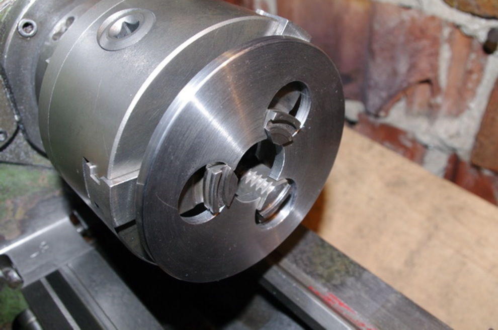

,,pofa szétfeszítő"
,,gyűrű fészek"
Ezek hol láthatók a képen?
Nem tudom mik ezek, így azt sem, hogy hol keressem, de nem akarok így maradni.
Kösz a segítséget.
Az utolsó képen. Egy érdekes alakú furatos tárcsa van befogva a tokmányba, ami úgy feszíti kifelé a tokmánypofákat ahogy azok normál használat során is feszülnek, de közben befér a köszörőkő. Ugyanerre a feszítésre szolgált a tokmány pofák elején látható beesztergálás ( homlok beszúrás ) amibe pl egy csapággyűrűt fogva hasonló előfeszítés érhető el. A mellékelt képen mindkét dolog jobban látszik:
A negyedik,és az ötödik képen...
[#t133p43949#]
Én az első és második képen bemutatott alumínium gépfelfogón kerestem valamit, amire rá tudnám húzni ezeket a megnevezéseket.
De semmire sem illett.
Már világos. Köszönöm.
