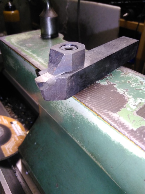

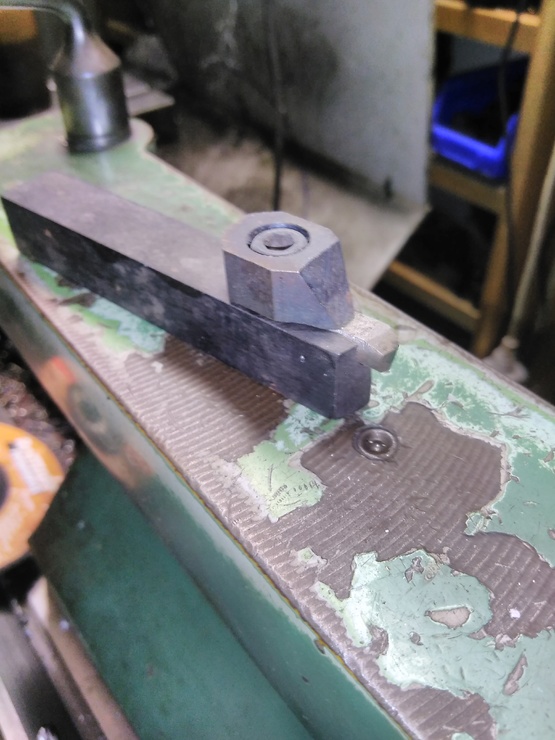

Ma vásároltam többek közt egy esztergakést-betétekkel.
Még nem láttam ilyet, de az ára nem engedte, hogy ne hozzam el.
Valaki esetleg ismeri ezt a "típust"?
Köszönöm

Más , létezik gyáriban egy cserebetét helyes késtartó ?
Olyan ami excenterrel szorít .
Mert ha igen kiléptetem a pártból :)
Persze egy cserebetéttel nem sokat ér .
Akár lehet is egy betéthelyes késtartó, de biztosra nem tudom.
Petitking34
Szép estét!

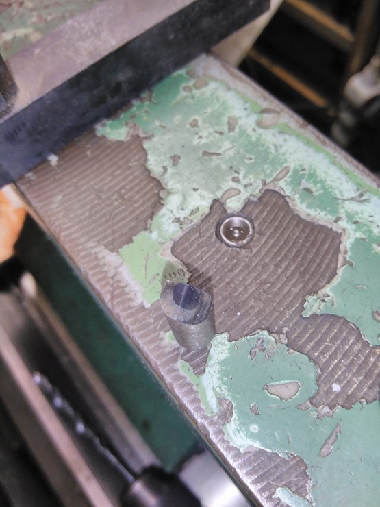

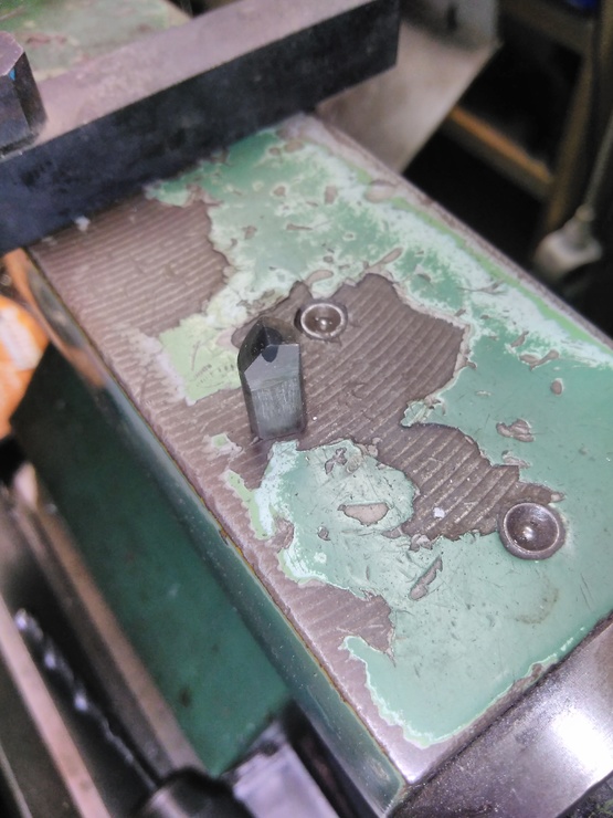

Ez egy régi orosz köbös bór-nitrid (CBN) betétes kés.
Edzett acélt lehet vele esztergálni akár csapágy gyűrűt is  viszont sima acélhoz nem igazán jó.
