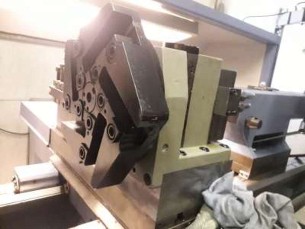

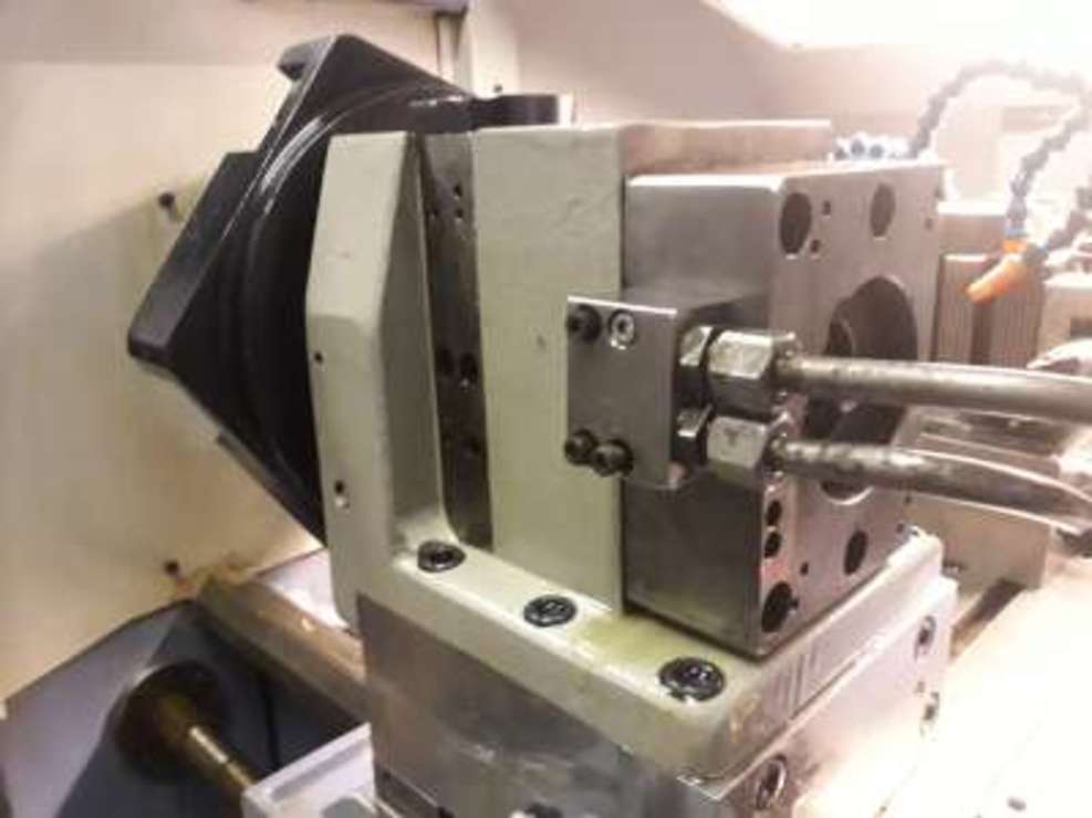

Segítséget szeretnék kérni, a képen látható hidraulikus szerszám cserélővel kapcsolatban.
Hátha valaki felismeri, egyébként itt vettem a fórumon, de az eladó sem tudott róla semmi infót.
Olyan érdekelne mint pl. gyártó, típus ,hogy tudjak keresni.
Üdv, Imre

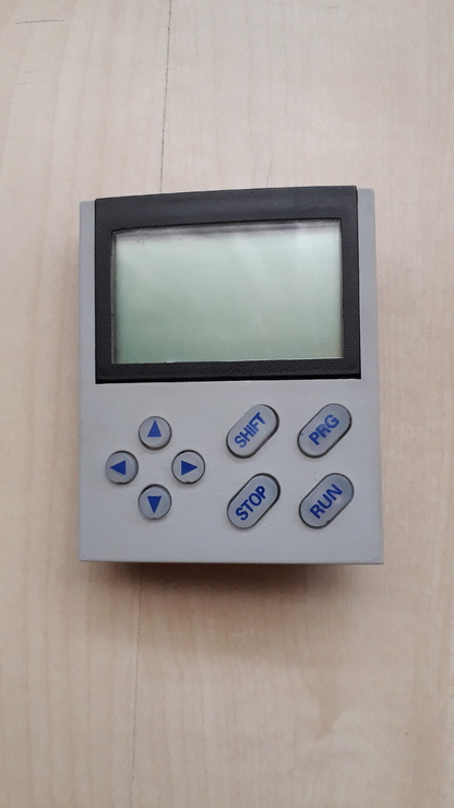

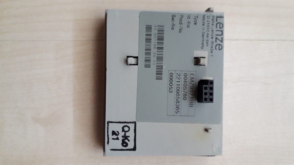

Andersen12
Leuze frekiváltó (-szervo) kezelőpanel.
Ár: 2.900 Ft

Talán, a másik topikban több eséllyel indulnál.

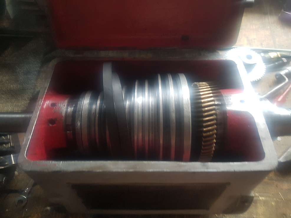

rezsici

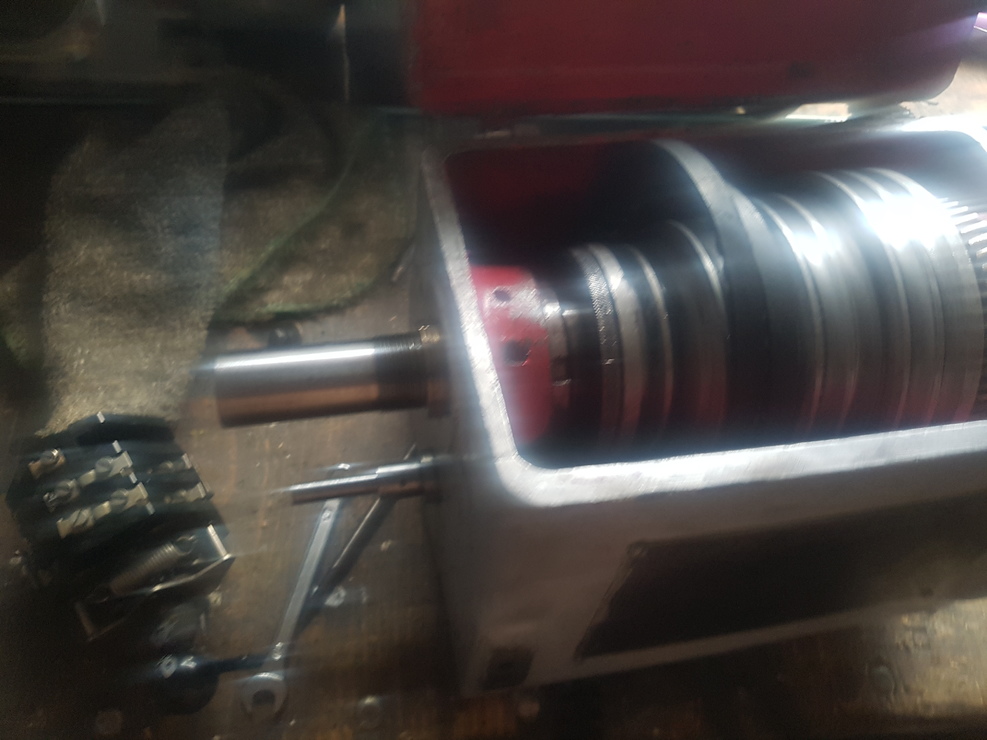

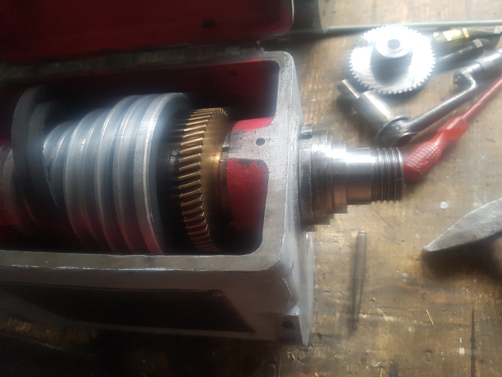

Abban szeretnék segítséget kérni, hogy hogyan tudom kiszedni a főorsót csatoltam 3 képet.
Előre is köszönöm a segítséget!!!
Rezsici
Csak általánosságokat írok ötletadónak:
Ha egy pici mozdul előre hátra akkor már érzed hogy melyik alkatrész akad. Próbáld ezt elérni, azaz minden csapágyanyát lazíts fel. ( Ezt nem kellene ha volna egy rajzod )
Az alunak tűnő ékszíjtárcsa utólagos átalakításnak tűnik. Az alu viszont nagyon rá tud gyógyulni a tengelyre. Feltehetőleg nálad is ez lehet a gond.
Keress egy hosszú menetes szárat, elől egy csődarabbal vagy két fadarabbal támassz az orsóházra, míg az orsó hátsó végén egy tárcsával és egy anyával kezd el feszíteni az orsót előre. Ha megmozdul nyert ügyed van, ha nem akkor a megfeszített csavar mellet meg lehet egy alu darab közvetítésével ütni is az orsót. Előfeszítve gyakran egy enyhe koccintás is elég a meginduláshoz.
Segít hogy megfújkálod valami csavarlazítóval és hagyod állni egy napot.
Segíthet ha valamivel melegíted elsősorban az alu szíjtárcsát, egy hőlégfúvó is elég ( nem akarunk semmit kilágyítani )
Ha már mozog akkor figyelni kell hogy ha több reteszhornyos alkatrész van akkor a hornyok egy vonalba essenek.
Kb ennyi jutott eszembe.

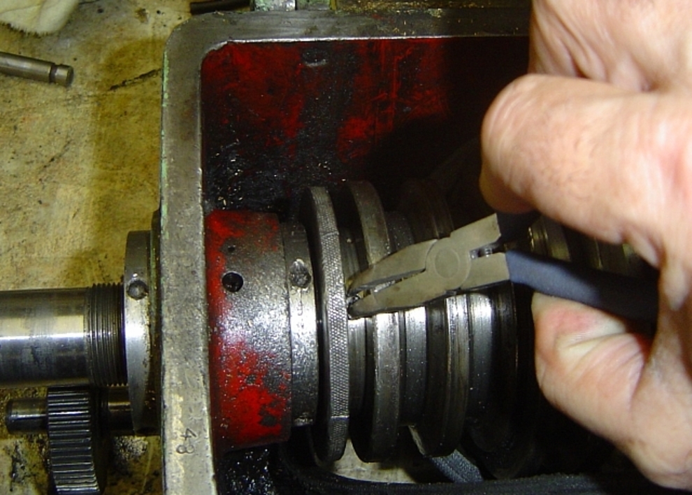

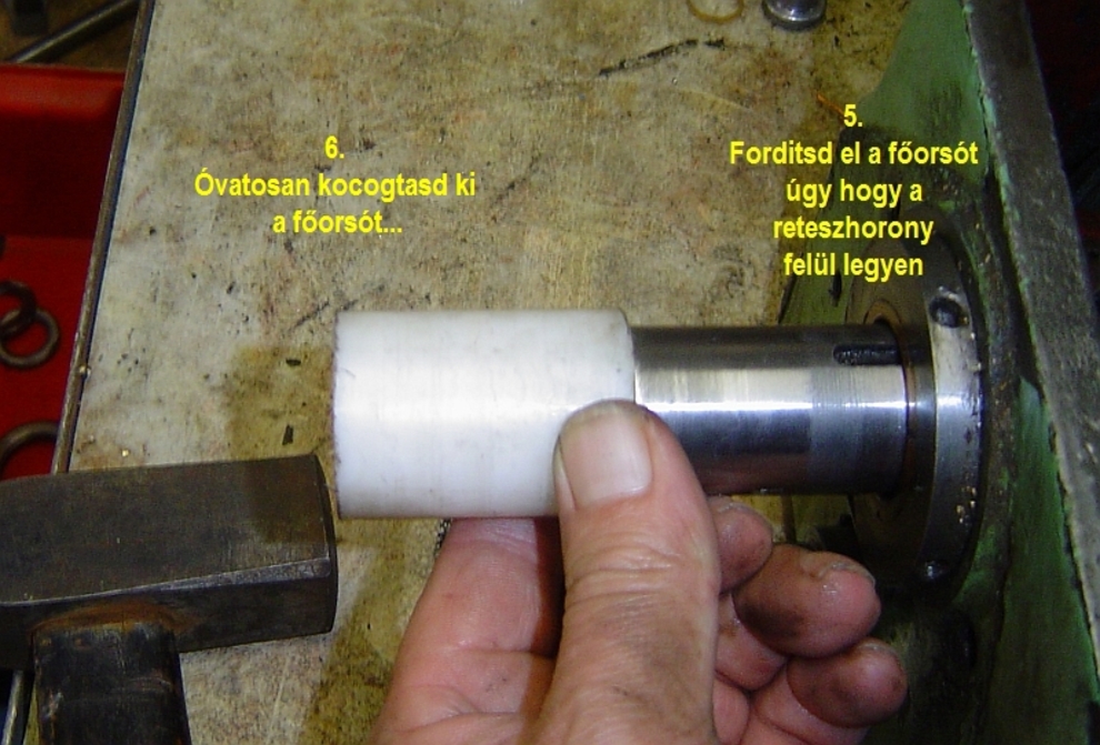

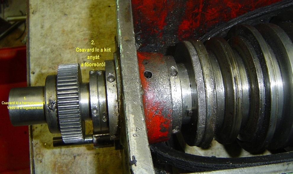

hostya

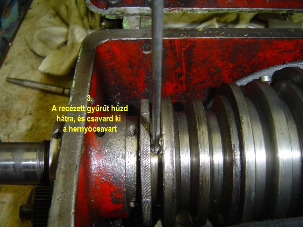

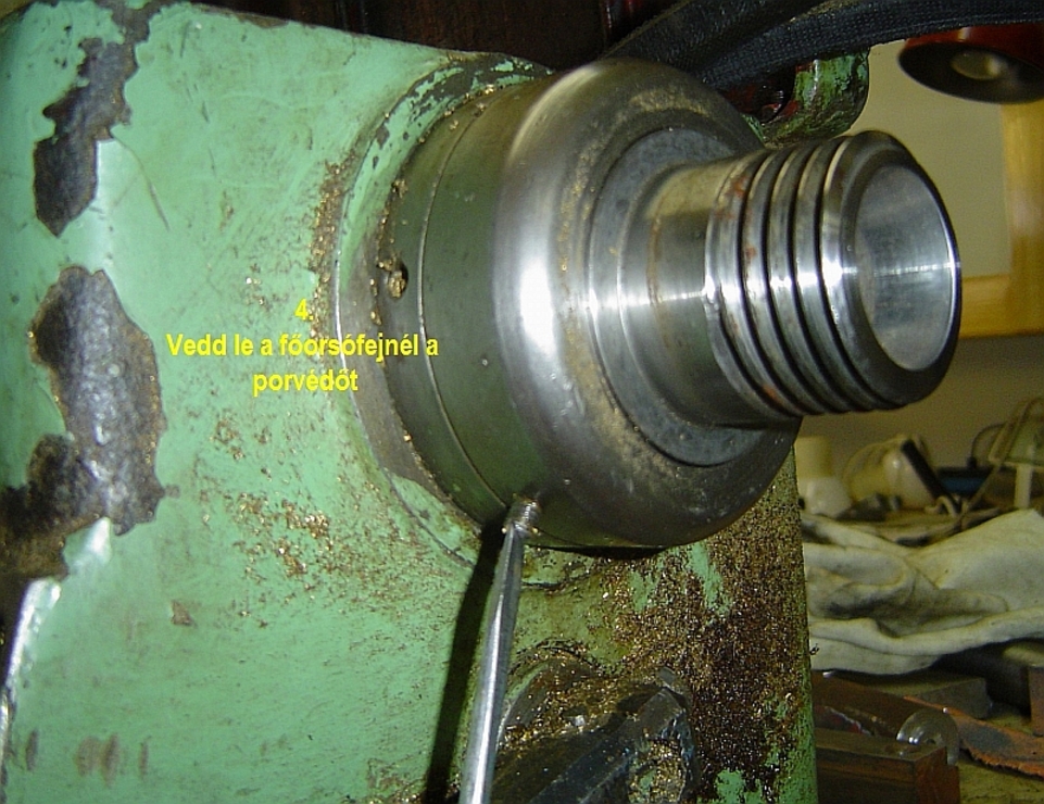

Ha jól látom ez egy E1.  Nekem is ilyen van..  :)
A lenti képeken minden infót megtalálsz. (A képeken látható sorszámokra -műveletek sorrendjére- figyelj!)
Remélem segítettem...
