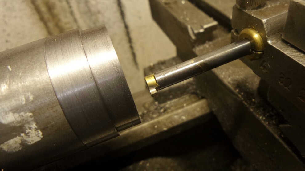

Nekem van ilyen gyári késtartóm (és nem kínai), arra nem hegesztve van a vége, hanem egy anyagból készült az egész. Szerintem az felesleges hogy úgy legyen.
Varga László
Ez nem hegesztve van, hanem kemény forrasztva átmérő 6mm-es szár.
Keményfém száron van egy munkálható anyag.
A lapkafészek is keményfémből legyen -olyat még nem láttam!
Szerintem a te késed nem keményfém azaz(vídia )
A keményfém szár igen nagy merevséget ad a késnek .
Varga László
Varga László
Meglepő de nem esik szét a V alakú összedolgozott forrasztásnál.
Jól működik, szépen dolgozik.
Varga László
Tesztképpen el kellene egyet törni, hogy mennyi erőnél törik, meg hol.
Vagy Robsy megmondja elméletileg mit bírhat egy ilyen, hol a gyenge pontja.
Ennek örülök, most már csak össze kell hozni a befogómmal.
"szépen dolgozik"

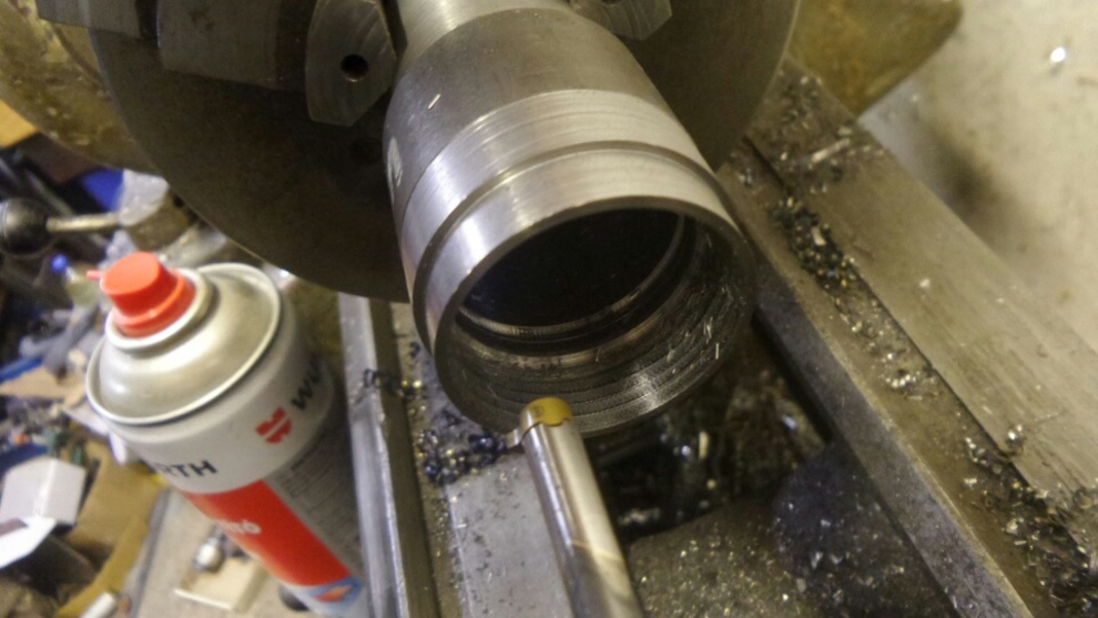

[#conf] Ehhez a képhez mégis milyen adatok (megmunkált anyag, átmérő, előtolás, fordulatszám, fogásmélység, kés kinyúlási hossz, kés befogó átmérő, és annak anyaga) tartoznak?

Most ha nem haragszol (de biztos meg fogsz) a második fényképen nézve ha azokat az egymás mellett levő beszúrásokat csinálta a kés, akkor ez a végeredmény nagyon nem szép. Olyan mintha berezonálna.

Késkinyúlás 40mm
Késszár átmérő 6mm keményfém ,anyagát nem ismerem de rádiusz maró volt .
Végében rézzel felület növelt keményforrasztással C45-ös  reteszacél,ebbe M2,5ös lapkacsavarral ráhúzatva a homlok menesztő árkokba.
A forgácsolt anyag ST52 munkahenger palást40/32mm átmérő .
Forgácsolás a furatban történt 30mm-en
Fordulat 800 körüli frekvenciaváltóval.
Kés széllesség 2mm
Előtolás kézzel történt de kb 01mm/fordulat(80mm /min)
A beszúrás 2 mm mélységű oldalanként.

Természetesen nem haragszom ! Majdnem 7 szeress keresztmetszethez képest a kinyúlás megberrent mikor megálltam a beszúrással-de a gyári is ugyan ezt teszi.
Egy EMU-s 160 gépem van .
Leszúrást nem bírja kopott főorsó.
Alut 2mm-es széles gyémánttal viszont igen.

Köszi az adatokat.
Sajnos elakadtam, mert a P számoló progim ezekre az általad megadott adatokra ~800W-os forgácsolási teljesítményt dobott ki, de ez ellen meg ezt a késbefogást látva a műszaki gyakorlati valóság érzékem tiltakozik. [#conf][#nemtudom]
