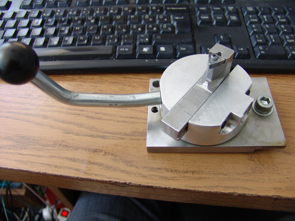

Tanácsot kérnék: Milyen gömb esztergálót érdemes építeni?
Most a képen látható elrendezésű eszközöm van, de nem igazán ügyes, mert rövid szárú gömböt, illetve vékony nyakú gömböt nem lehet vele esztergálni mert mindig útban van a tokmány, vagy nem fér oda a lapka. Nekem kb 1..30mm között kellene néha esztergálnom golyót és fészket is.
Miért nem applikálsz fel ilyenkor a keresztszánra egy CNC-sített plusz kis X-Z felépítményt.
Meg lehet ám az ilyet szokni :)
Értem én hogy hagyományos gép, hagyományos forgácsolás híve vagy de a lehetőségek tárháza nyílna ki előtted.
Most gyártottam egy kupac kis menetes sárgaréz "csőszerelvényt" lépcsőkkel furatokkal. Ugyan ütközőre dolgoztam, de azért el tudtam volna képzelni a munkához egy ilyen kis segéd berendezést.
Pont az ilyen "kis kupacnyi" mennyiségre tökéletes.
A pár kattintással való korrekciózás és reprodukálhatóság megfizethetetlen ilyen eszköznél.
Ha épp elfogy a menetes távtartóm akkor mindig nekilelkesedek esztergát építeni... de aztán mindig ellaposodik a dolog.
Pedig már több gépezetnél segédkeztem, lehet magamnak is tudnék csinálni :)

Erről van valami fotód? Hogy néz egy ilyen ki? Az ágyra teszed közvetlenül? Vagy a késszán helyére?
Nekem nincs, de nem látom bonyolultnak. Vagy a késszán helyére vagy ha van a hátsó késtartónak megmunkált helye akkor oda.
Természetesen ilyenkor az eredeti szánokat rögzíteni kell.
Hobby-ban  vagy modellezésben az esetek túlnyomó többségében apró alkatrészek megmunkálása a cél.
A CNC-s segéd szánszerkezet akár elég ha mondjuk 100x50 mm-t mozog. Pici, 30-100 W-os motorok elegek lehetnek.
Az eredeti szánokkal rá lehet közelíteni majd csak Ciklus start. :)
No jó, ideáig azért nem egyszerű eljutni.
De aki már legalább egy favázas gépet összedobott az már érti a dörgést.

Tetszik az ötlet. A hátsó késszánon szépen el is férne. Felvettem a harmadik 5 éves tervek közé. :)
