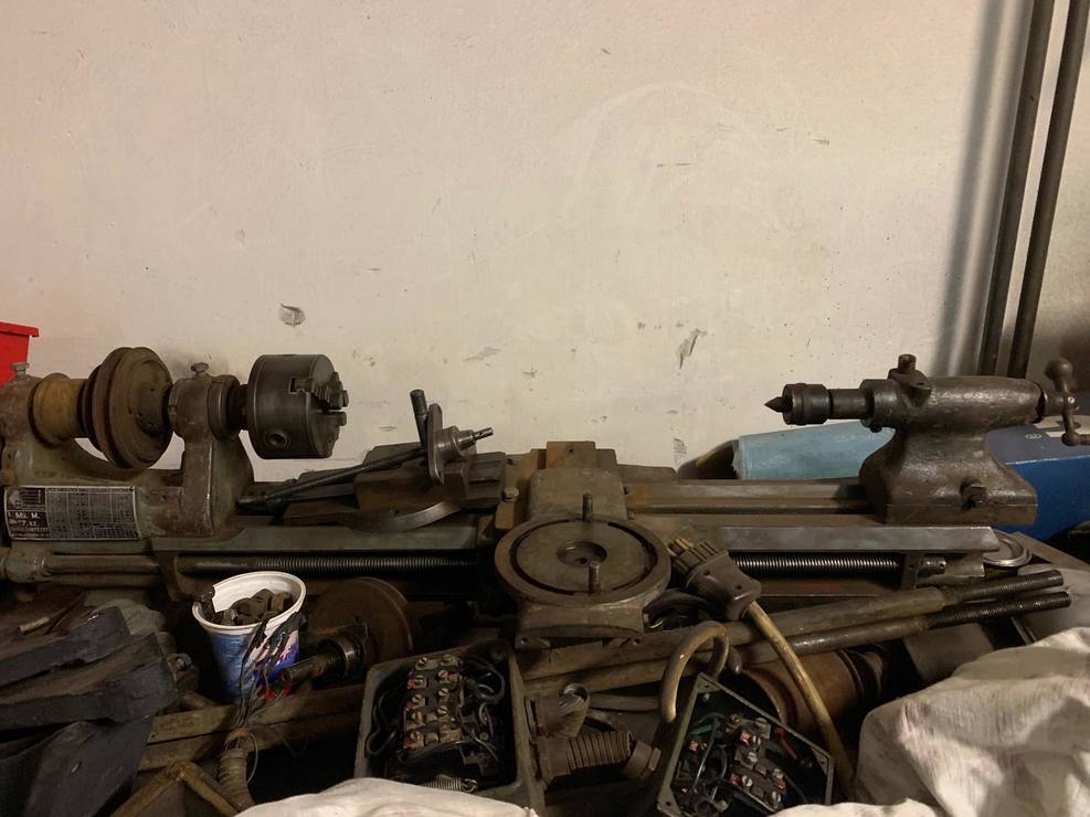

KucseraP
Szervusztok,
Vettem egy régi műszerészpadot. Első ránézésre egy rozsdakupac, de nekiálltam szétszedtem, megtisztítottam, és végülis mindene működik, csúszik, szerintem még nincs is olyan nagyon szétkopva. Kérdésem: Ha már így szétszedtem, érdemes lehet felköszörültetni a csúszófelületeket, vagy nem lesz jobb tőle. Elég rozsdás, meg azért használták is... gondoltam lehet hogy érdemes lenne. Mekkora lehet egy ilyen köszörülés költsége (lehet, hogy több, mint amennyit az egész ér...)? Köszönöm előre is a segítséget.
Vetesi75
" (lehet, hogy több, mint amennyit az egész ér...)?"
Ezt biztosra veheted!
Köszörülni kevés. Meg fog változni a szánszerkezet magassága az ágyazathoz képest - ezt is helyre kell állítani.
