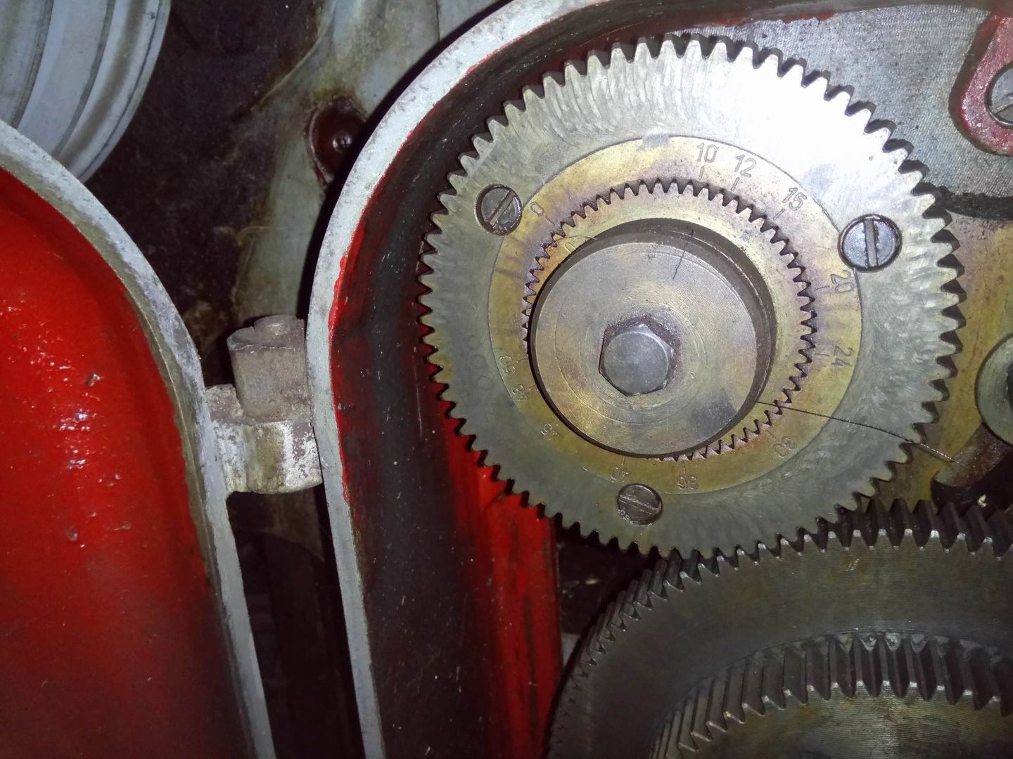

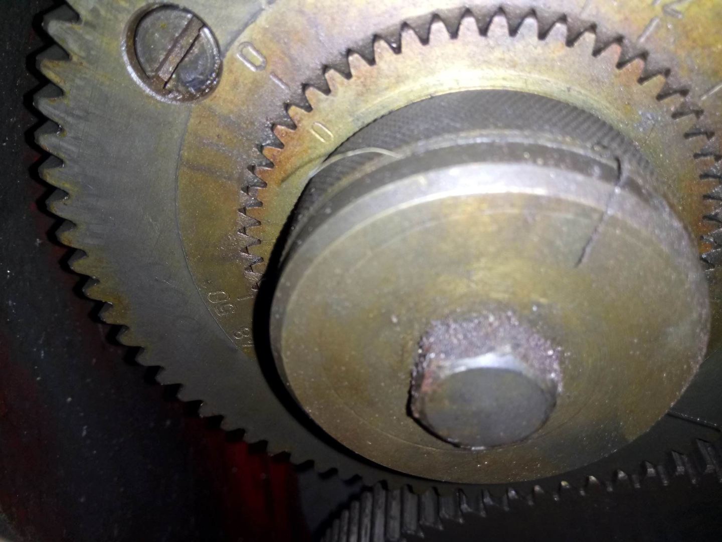

Kis érdekesség , ha már muszáj volt fényképezni .

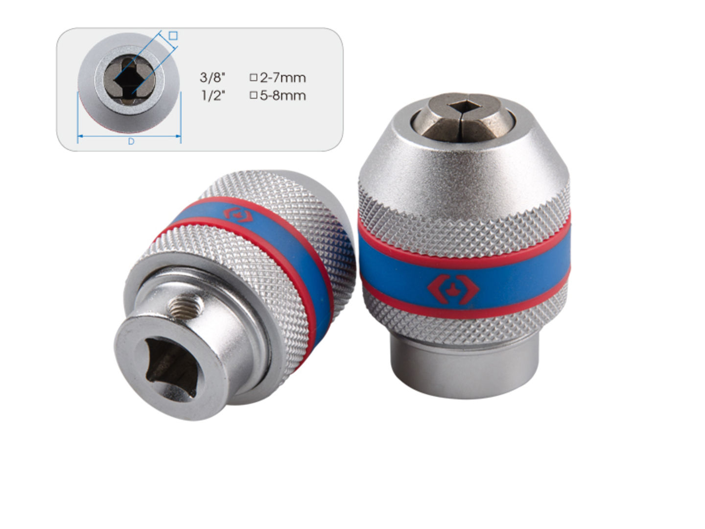

Menetfúró befogásra egy nem túl drága (kb5eFt) bolti alternatíva lehet a KINGTONY Menetfúró-hajtó tokmány.
Ez milyen típusú gépben van?
