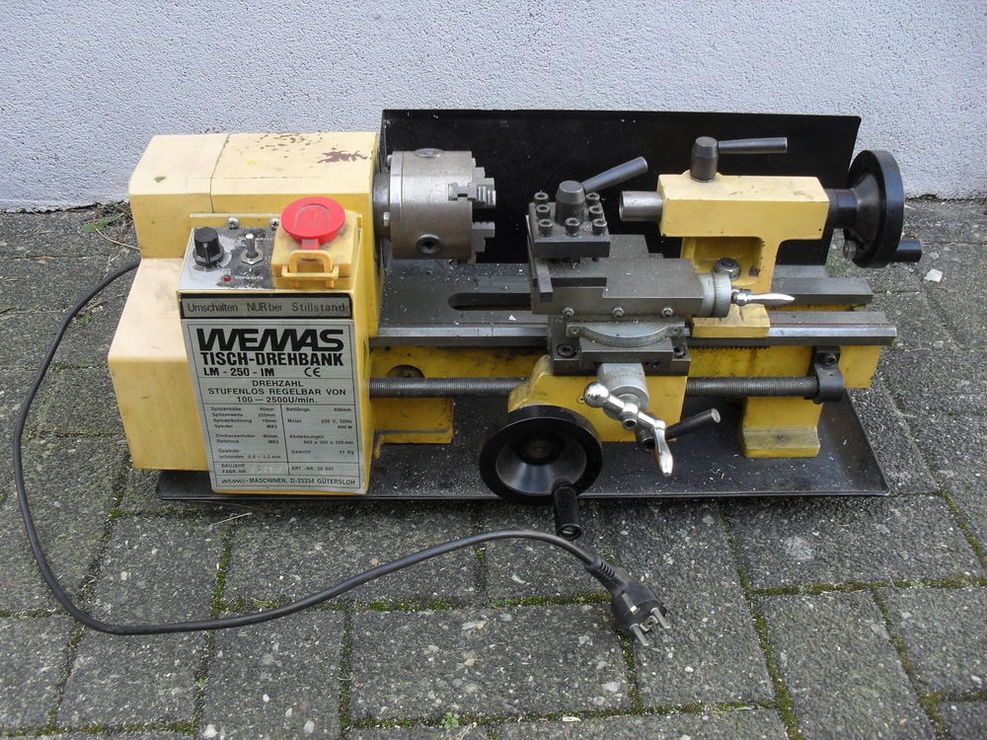

Megmentettem a hulladékfeldolgozótól (persze ez nem rögtön derült ki) egy pici esztergát, ami megfelelne az elvárásaimnak (250mm csúcstáv, 2900 fordulat (a ráírt 400W helyett a motor 250W-os), kb 30kg ). Fotós dolgokat esztergálnék, tehát alu, réz, alpakka, műanyag, bakelit és esetleg olykor vas. A gép lelkét képező füst az örök vadászmezőkre költözött és a motor amúgy is szénkefés, ezt szeretném lecserélni valami gondozásmentesebb kefe nélküli megoldásra, amit ha lehet akár számítógéppel is lehet vezérelnék, mivel szeretnék vele menetet is vágni (0,5mm menetemelkedés, különböző átmérőkön).
Az átalakításhoz kérnék segítséget, hogy mit, hogyan, mivel érdemes.
A gép maga teljesen tiszta, semmi rozsda, ez jó! A szánok kicsit szorulnak, holtjáték a mozgásban akad bőven. Érdemes ide golyósorsókat beszerezni vagy inkább maradjon ami van és cseréljem valami feszített anyásra a kottyanás ellen?
A késtartót érdemes a kínai gyorscserésre lecserélni vagy az nagyon kínai? A főmotornak megfelel valami AC szervó? Ha igen, lehet ezt akár cnc nélkül meghajtani? (már szívesen használnám és rögtön nem akarok mindent szétborítva hónapokig csak ülni fölötte)! CNC irányú előkészítésre gondolok, amit lépésről lépésre meg lehet ejteni. Inkább a kész dolgok felé mozdulnék, barkácsolni, fúrni-faragni nincs elég felszerelésem viszont nagyon sokat nem akarok bele ölni (az optimális határokon belül természetesen).

Szépen egyben van. Hozd rendbe igényesen és használd egészséggel, amíg ki nem növöd vagy még azután is.
Kár lenne szétcincálni.
Ha még fenntart a lelkesedés építs egy CNC-t ettől függetlenül. Az építésben is jó hasznát veheted.
Mint írtad is, ma már dúskálni lehet a komponensekben,
csak egy jó, reális koncepció kell.
(Elfogult vagyok, minden kész, egyben lévő masináért fáj a szívem, ha megbontásra kerül.)

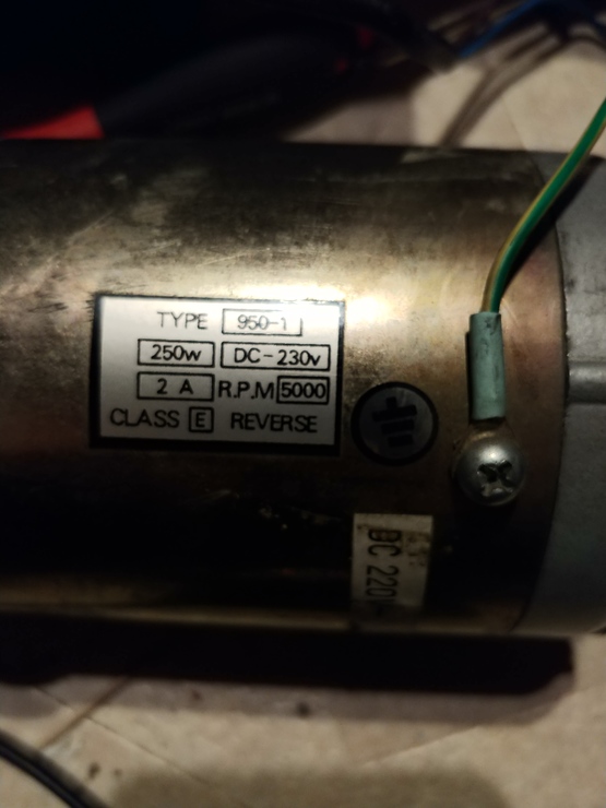

Sajnos a kép csak illusztráció! Ugyan ilyen csak ,,kosárban", tehát nem működőképes jelenleg (viszont kinézetre jobb állapotú a gép, mint az illusztráció)! Elsősorban a motort kell rendbe tennem, hogy egyáltalán lehessen valamire használni, viszont ha az megvan, akkor már hadra is fogható lesz! Elsőként szívesen vennék egy tippet a motorra! A motorja jelenleg egy 250W 250V DC szénkefés motor. Átmérője 83mm, hossza 145, plusz a kiálló tengely 20 amin van egy bordás kerék műanyagból. Mivel a gyári elektronika ,,füstbe ment", szeretném olyanra cserélni, ami később cnc-be illeszthető és lehetőleg nem szénkefés! (amúgy nagyon örülök neki, direkt olyan gépet kerestem ami bibis, hogy cnc lehessen belőle idővel)

1. "Sajnos a kép csak illusztráció! Ugyan ilyen csak ,,kosárban",..."
Így kicsit már más a helyzet.

A cnc része csak a jövő terve, elsősorban a főorsó forogjon :D Viszont ha már hozzákezdek és költök rá, akkor ezt a részt ne kelljen szétszednem megint, ezért gondoltam rá, hogy rögtön mehetne valami szervó bele, ezzel ezt a részt nem kellene többé bolygatnom (gondolom). Mindenesetre remélem lesz aki már csinált ilyet vagy hasonlót itt, hogy tanulhassak tőle!
Felesleges A főorsóra szervomotor.
Mach3 esetén elég egy jeladó, komolyabb megoldások esetén is (Liuxcnc, UCNC) elég egy ~100-as encoder, menetvágás esetén.
cxeay235a
Ez jó hír :) Maradhat az eredeti motorja is? Szénkefés, egyenármú 250V/250W-os. Ha igen, mivel tudnám vezérelni amit esetleg később a CNC is tudna hajtani? Az eredeti elektronika zavarszűrő/túlfesz védő áramköre szétégett, a fordulatszabályozón felrobbant egy kerámia ellenállás és lehet, hogy vitt magával valami mást is. Csupa korom volt a panel, bár most takarítás után nem látok megégve semmi mást.
