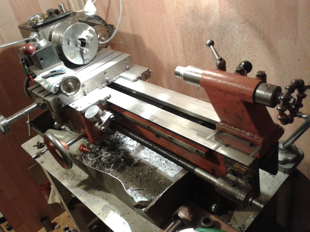

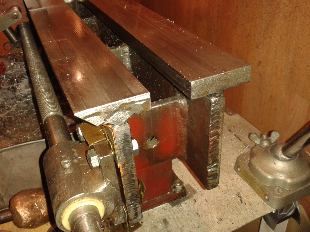

Íme. :) Kis játékszer. 125-ös tokmány, 220 körüli csúcsmagasság, 300-as csúcstáv.
Viszont egy hatalmas előnye van nekem mint hobbistának, hogy végig T-nútos az asztala. :)
Nagyon sokmindent megoldottam már vele. Pár éve kértem tanácsot egy bronzrúd felhasítása kapcsán, akkor is kaptam hideget meleget (mondjuk az akkori kérdésemre pont nem kaptam segítséget), de köszönöm szépen azóta is használom az akkor készült mások által leszólt "úgyseleszjó" szerszámot.

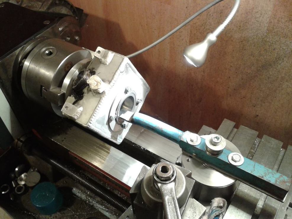

Íme a feladat. Ez a hengertest már kész van, de kb látni a lényeget. A felfogás tőcsavarokkal, azt a tárcsát szorítom. A hengertestek 70-90mm közötti magasságúak, belül nyílásokkal. (Itt ép a frissen elkészült 1.0-ás késtartó, a nyers késsel. Ja, azért ilyen nagy hogy ne sípoljon...)
És ami lényeges, hogy a cucc hegesztett (és nem csak a vízköpeny része), továbbá a hegesztőm normálisan zárvány nélkül szépen tud hegeszteni, de ehhez ugye kell az hogy előmelegítse az egész miskulanciát. Na emiatt ez a fajta ötvözet brutál kenődős fos lesz, és eddig mindig minden késemre élrátét képződött, bármit csináltam.
Na ezen gyémánt lapkával ugyanazon paraméterek mellett sokkal-sokkal kisebb erőkifejtés kell a kézikeréken, és viszi mint az álom. Nagyobb fogással is tudok dolgozni, mert nem érzem azt hogy bármikor lerepül az egész miskulancia a fenébe...
Szóval én mint HOBBISTA, tehát nem hivatásos esztergályos igencsak elégedett vagyok vele.
Ha valaki gyorsacélból is köszörül nekem ilyen kést kipróbálom.
