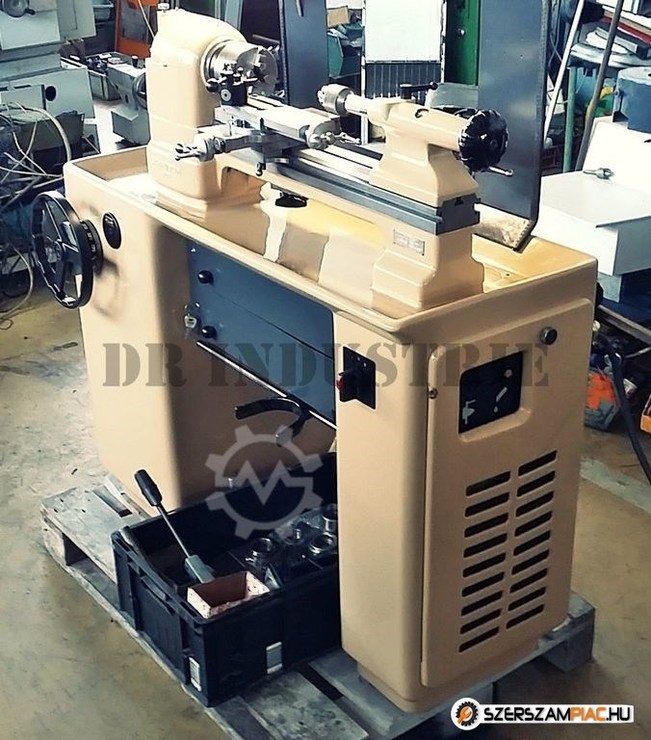

Érdemes lenne a gép arányait egy hazai sláger géppel összehasonlitani.
Ez az egyik etalon az egyetemes esztergák történetében.(Ebben a szegmensben)
Gondolom húzós, ez a kedvenc gépem, de csak a nyálam csorog utána.[#vigyor]

Ha jól néztem, akkor pont ez a gép van az e.Bay-en 5.500,-USD
De ez egy precíziós (szerszám?)eszterga.
De ha jólértesült vagyok, ebből a műszerészeszterga-típusból két méret létezik, van egy kisebb is, olyan 350 körüli csúcstávval, igen a linkelt oldalon az 508mm csúcstávú van.
De az a 317 mm elfordulás ágy felett is szép, meg az orsófurat 34,9mm
1,6 tonna, benne van az anyag!
Na az már jöhet!
Ez egy E2N E3N kategóriájú műszerészeszterga, kicsit jobb minőségben.[#csodalk]

Álom kategória amiket tud, és a hangja is kellemes ... [#smile]
Hasonló árkategóriában találtam egy Schaublin 102 - 80-as esztergát, 1.690.000Ft-ért már hozzá is lehet jutni.
Biztos meg is ér annyit, de ezt most kihagyom. [#vigyor]

Elnézést, hogy bele vau-vau!
Gyönyörüen felújított gép!
De szánszerkezete nincs, alulról kell rögzíteni, és kéziszánnal lehet hosszt esztergálni.
Tömeggyártásra kiválóan alkalmas, hobbira macerás!
