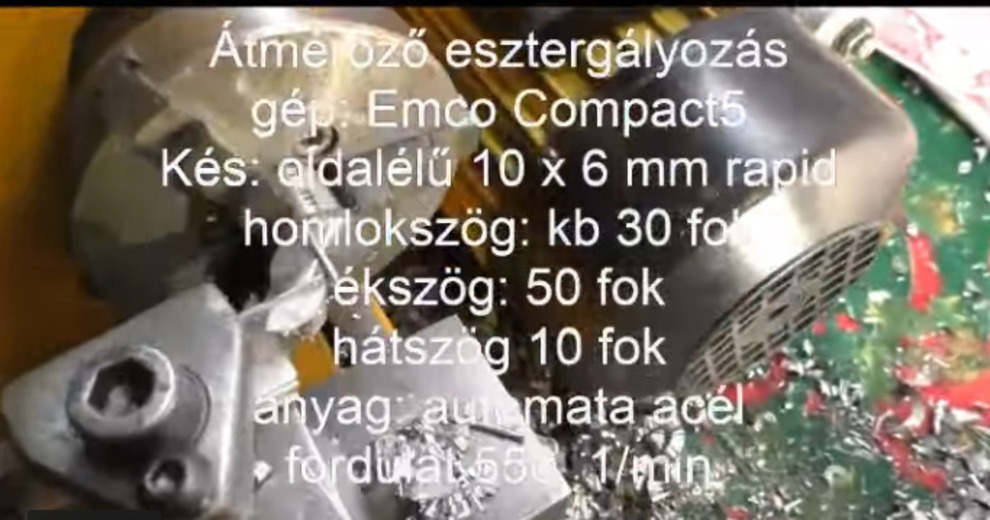

De sajnos nem esik említés hogy ez a szög 69fok ,amaz meg 22. [#vigyor] Enélkül meg nem megy. Jó-jó tudom benne van a könyvekben meg azinterneten'.

pedig ott van, a legelején, még ki is írtam betűvel mennyi az ékszög, homlokszög, hátszög.

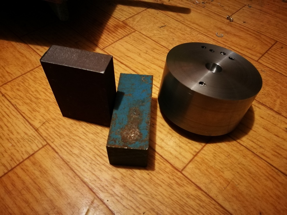

Köszönöm a képeket !
Kíváncsivá tett az hogy hegesztett szerkezetű .
Egészen jól meg van építve , sok munka lehet benne . [#eljen]

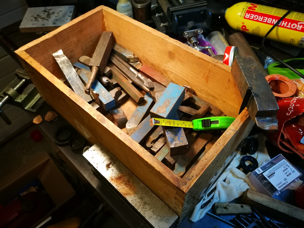

Örököltem egy fél láda ilyen nagy méretű esztergakést.
Némelyik darab nehezebb mint maga a kis pilicka késtartó a gépemen.
Eddig a hasznosítható szára miatt csak nyersanyagnak tekintettem.
De ez az átfúrt szár két csavarral megfogva ütős lett...[#taps]

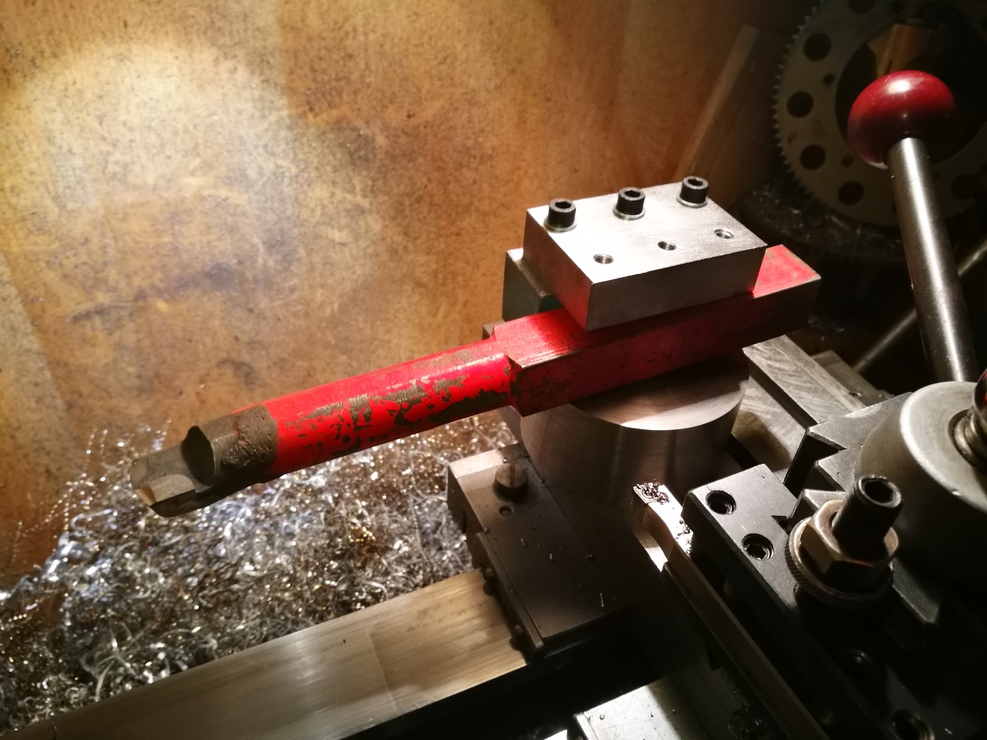

Ez az átfúrt szár gyorsba kellett, ideiglenes megoldásként kb 3 éve. Normál esetben (ha nincs agyonhegesztve a munkadarab) működőképes a kés.
Amúgy pár hete én is elővettem a késszáras ládikám, és továbbfejlesztettem a késtartót. [#nyes] Még nem sikerült befejeznem, de alakul.

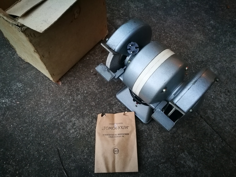

Kicsit fellelkesültem itt és vettem egy orosz csodát. Remélem jobb lesz mint a barkácsáruházas 400w-os...

A fordulatszám (2600 n/min) és tárcsaátmérő (175 mm) adatokból számolhatóan a kerületi sebessége nagyjából 24 m/s
Picit porzani fog a köved, mert ezen a kerületi sebességen lágyabban viselkedik.
A mai általános kerámiakötésű korund anyagú kövek 35-40 m/s sebességgel szeretnének dolgozni.
Ritkán jön nekik össze.
