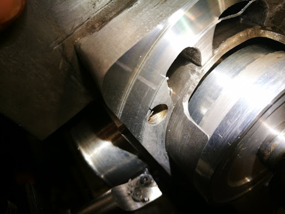

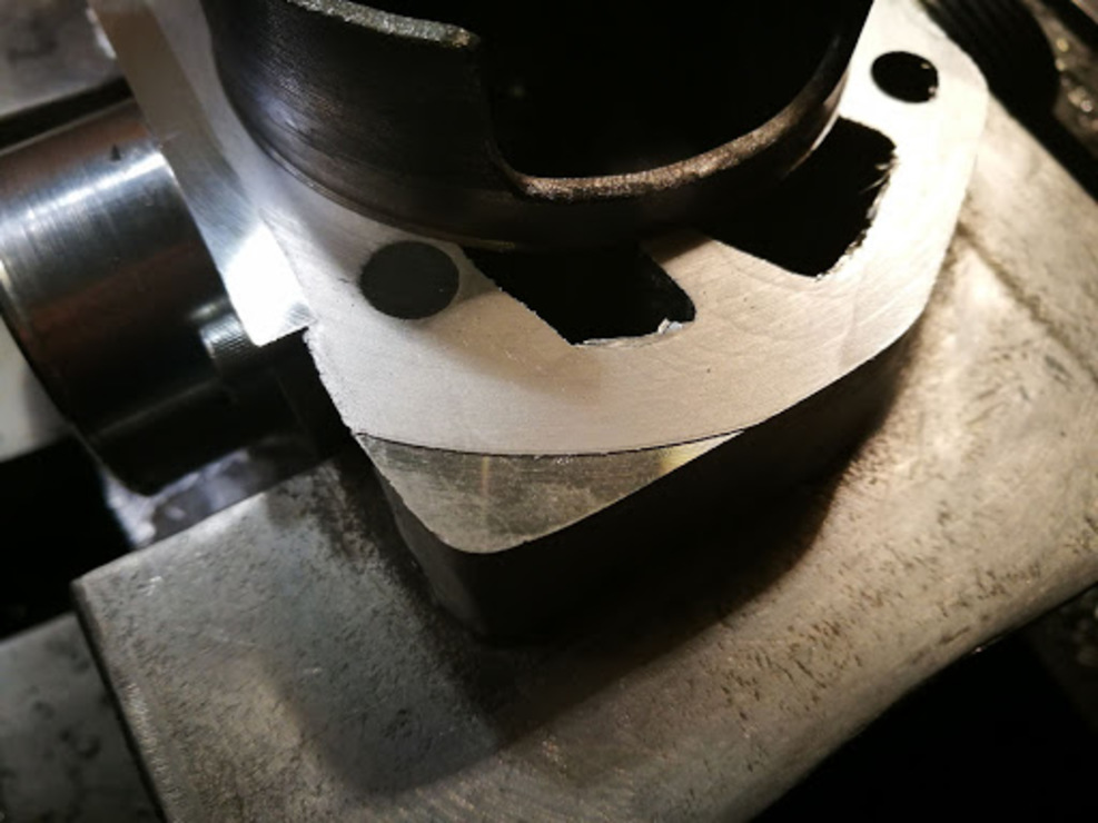

Néha szoktam esztergálgatni kismotor hengertesteket (Szilíciummal ötvözött alu + még ki tudja mi van bennük) hegesztés után. Olyankor mindig hálát adok az égnek, hogy milyen kellemesen felpuhul az anyag, és milyen szép élrátéteket tud alkotni a késhegyen. Lsd első kép...
Mivel nekem kicsi gépem van (ami hegesztett vázú, nem öntvény), továbbá nem tudok köszörülni (köszörűm is csak egy van "normál" korongokkal), a tokmányhoz viszonylag távol esik a hengertest, és az olajos kenegetésen kívül nem tudok mást használni kenéshez (társas házi pince)így nem igazán tudtam megoldást találni erre a problémámra. Próbáltam Hss kést többféle köszörüléssel, vídiát, és igen lapkákat (kifejezetten aluhoz valót is). Köszörülni megtanulni nem fogok tudni jutúbról, szakit nem ismerek aki meg tudna tanítani, így maradt a próbálkozás.
Régóta szemezgetek a Varga Laci által kreált késsel és gyémántlapkával, a reklámszöveg szerint pont ide való lenne.
A minap meg is jött és hát azt kell mondjam leesett az állam...!
Ami először feltűnt, vagyis megdöbbentett, hogy sokkal kevesebb erőt kell kifejtenem a szán tekerésénél, mint eddig bármikor. Jó éles az a lapka... Élrátét semmi, kis vágósebességnél se (kenés nélkül). A felület tükör sima(lenne ha nem kézi előtolással használnám :) ) Az eddigi fogásmélységeim többszörösét lehet használni.
Egyszóval igenis létezik megfelelő lapka kisgépre is. :)

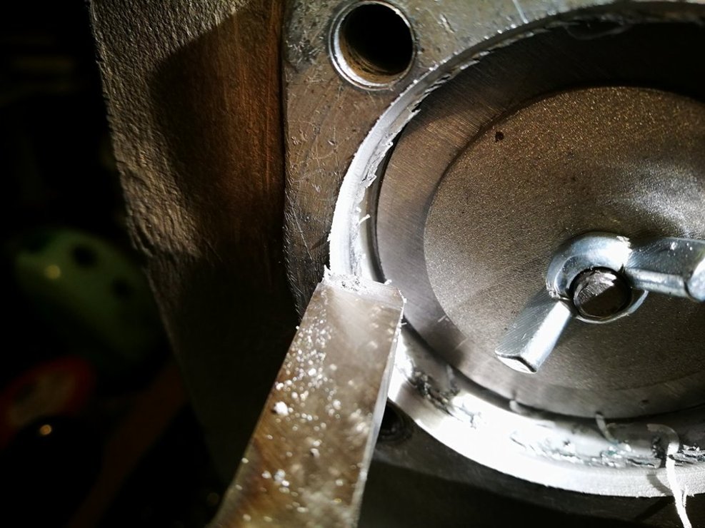

(Az utolsó képen az utolsó pár fogás a lapka keményfém oldalával készült, a kis fényes sarok még a gyémánttal. Érdekes módon a keményfém él is jóval nagyobb erőkifejtést igényelt a kézikerékre...)
Lehet hogy újra kell gondolnom az esztergálást.
