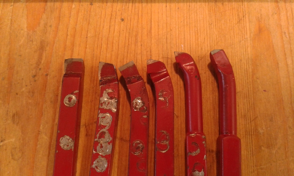

A kis késecskéim:
Ez öntvényhez való kés.
Esztergakések és színjelölések.
És nyers kés ezeket még élezni kel.
49db863y8
Szia Béla!
Ha van hely a késtartóban tegyél a kés felé is "alátét "lemezt.A sok csavarnyom rontja a kés lefogását. No meg csúnya is .
Üdv:László
Kösz azt még az előző gazdája csinálta rájuk. :)
49db863y8
Én azt gondolta ,sőt biztos voltam benne.
Ha van hely bőven , pici furatkezdeményeket is lehet tenni az alátétlemezbe . Nem tekergeti meghúzáskor a kést a szorítócsavar .
Azért nálam sincsen még alátétlemez sem , de legalább tudom hogyan kellene :)
49db863y8
Na látod ,ez már eredmény .A megvalósitás már csak idő kérdése.
