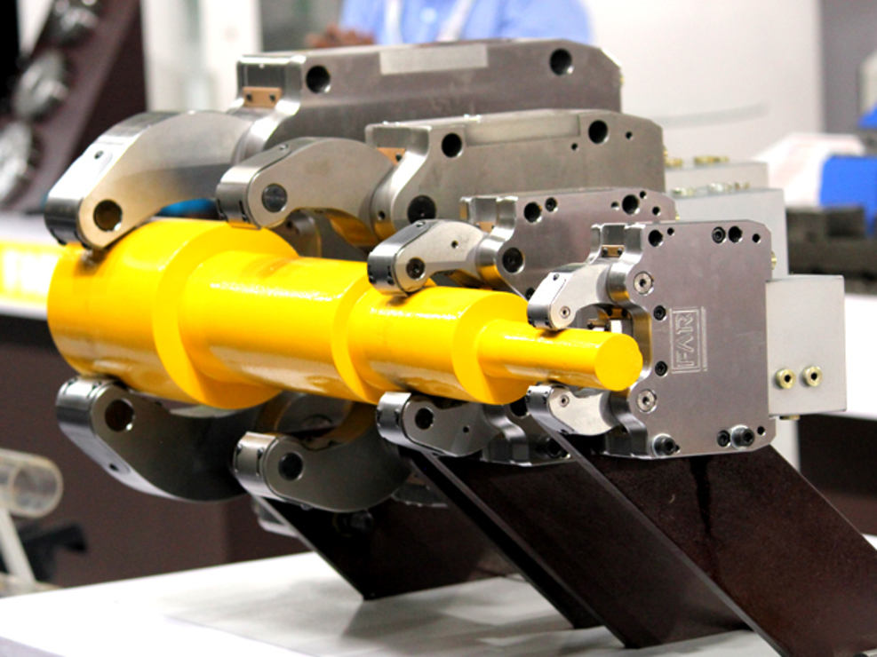

Most,hogy a KoLa felvetette utánanéztem egy kicsit és nem egyedüli ez a karos elrendezés.
 A forgács és a nyithatóság valóban problémát okozhat,de akarok támasztó pontjai szerintem nem.
No azok azért kicsit mások, ott hidraulikusan állandó a szorítóerő.

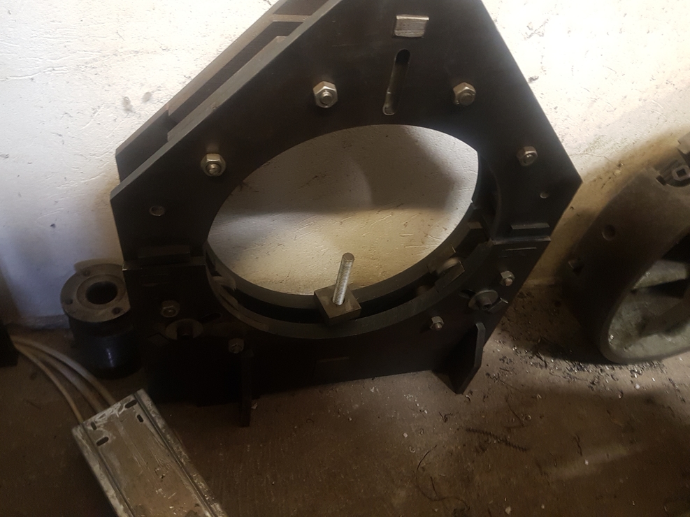

Jeleztem hogy csinálok képet az én linettámról.  Nos elkészült , de mivel a gépem háta mögött tárolom, (és elég nehéz ) ezért nem tudom a részleteket jól megmutatni . De ketté vehető , 3 csapágyas támasztású és 400mm fér bele.  Megnéztem a dobmalom csöve amit fel kellett fúrnom 324 es volt . A legtöbb része plazmavágással készült
