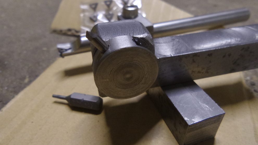

Úgy látszik, minha vízszintes síkon a menetvágó pozícióban (előremenetnél) felütközne, hátramenetben pedig 180 fokban szabadon kifordulna a munkadarab hatására. Ismételt vágáskor ezt kell kézzel pozícióba állítani. Ötletes szerkezet. Érdekes lenne, hogy milyen megoldást alkalmazott a szerző.
Varga László
Igazából 180 fokig átfordul a kés nem kellene csak90 fok ,de gondoltam a balos menetvágásra is .abban az esetben áthelyezem a kést a másik oldalra és arról billen visszaforgatáskor.
Ezzel a megoldással a vágósebességet könnyebb tartani

Azt nem tudtad volna megcsinálni, hogy ne kelljen kézzel visszafordítani a kést? Így mindig nyulkálni kell közben.[#kacsint]

Igen, nem ártana egy kis súly a késszár végére. Remélem van itt egy horgász, aki szakszerüen kisegít bennünket.[#nevetes1]

Igen! az lesz rajta, ami segíti a vissza billenést .
Csak hát az idő meg-meg a hamarkodás!

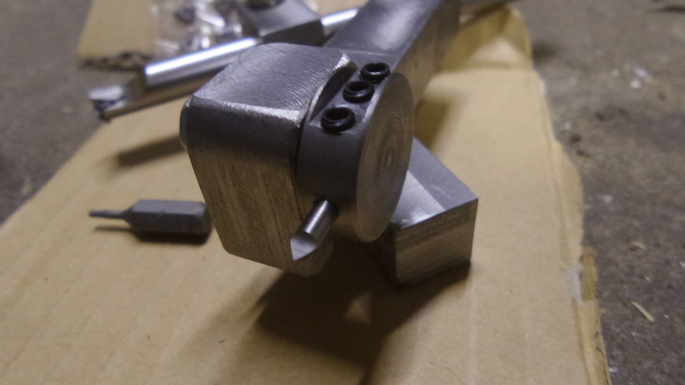

Valószínű hogy tekerő rugó lesz rajta.

Csapágyazva van a késszár?

Húzó rugó lett! Ugyan az a kés a másik funkciójával bal menet vágás.

Már látom hogy a külső menetet meg gyalukéstrtóval vágod!:)
Na itt már látszik a csapágyazás!jó az ötlet!

A külső menetkés így néz ki.
Az ötlet nem az enyém. Egy kedves fórumtárs vett rá hogy nem-e készítenék visszabillenős menetkést .
A furatkés meg egy másik kedves fórumtársé aki szintén megkért, (nem agyalnák ki egy belső visszabillenőst?)
