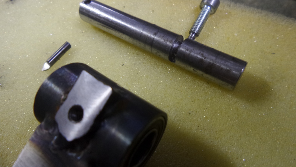

Ez a húzó rugó nagyon gyenge --de nem is kell azt nagyon húzni, mert csapágyazva van.
A balos illetve a jobbos menetvágásnál egyszerű az átállás átakasztom és kész

Elmagyaráznád hogyan működik, mitől billen ki?[#worship]

No akkor --a forgácsoló erő pozícióban tartja ,ha nem veszed ki fogásból egy fix kést ,az ledarálja a menetet a holtjátékok miatt.
a holtjátékok: vezérorsó és a lakatanya között
               fogaskerekek holtjátéka(nortonszekrénybe van egy pár)
Balos menetnél  még közbe tevődik egy forgásirány váltó kerék
Ezek a holtjátékok összességéből adódóan nem marad a kés a vágott menet árokban visszaforgatáskor .
Ez a kés viszont  el tud forogni ,felballag a menet csúcsra vagy a mellette lévő menetárokba (ez menetemelkedés és a gép holtjátékok függvénye ).

Szétszedve hátha segít megérteni.
Annyira egyszerű!

A késbefogó tengelyen a horony ugye nem megy teljesen körbe, hanem csak 180 fokos? (a képen nem látszik jól)
Ha így van akkor kezdem kapisgálni.[#worship][#vigyor3]
Akkor az árok vezeti visszafele ?
Miért ne menne körbe a horony?[#kacsint]
Talán lehetne egyszerűbb kivitel is: Magam nem gyengítettem volna a tengelyt egy körülményes bemarással, hanem csak egy stiftet ütöttem volna bele ütközőnek.
happisusu
Ha a horony 360 fokos lenne akkor mi tartaná meg a kést a " vágási pozicióban"
Vágás elött a rugó a horonyvéghez feszíti a kést, így pozicionál.
Mondjuk egy csap.
Amúgy sokkal nehezebb  kivitelezni egy 180 fokos horonyt, mint berakni egy csapot.[#kacsint]

igazad van csak nekem ez a megoldás volt az egyszerűbb.
Egyébként nem tudsz akkora fogást venni hogy az bebamástól gyenge lenne (34CONIMO6--készár anyaga).
Ebben az esetben egy ütköző csavar kell a két funkcióhoz (bal menetvágás,jobb menet vágás)
