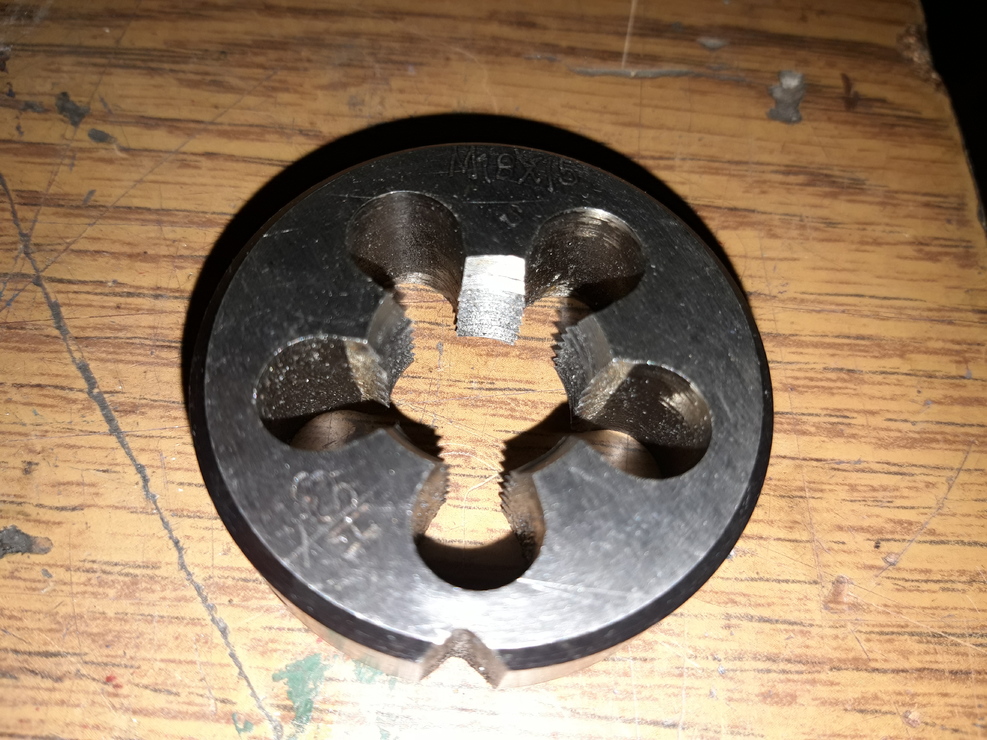

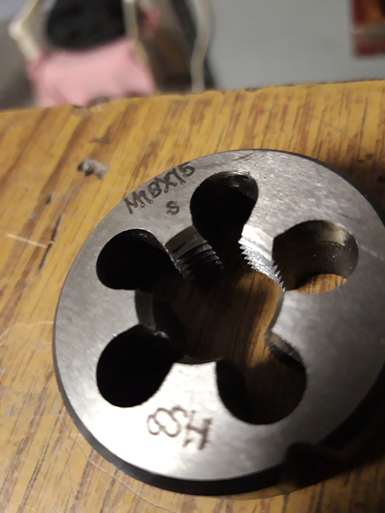

Ime a kép.
A kész menetre kézzel rátekerve a metszőt passzos vagy löttygőgős?
Táblázat szerint mennyinek kel lennie az átmérőnek?

Először arra gondoltam, hogy balmenetes a metsző, elég sokkal találkoztam, amelyre még csak utalás sem volt hogy nem jobbos. Én azokkal szoktam leszedni a menetet szépen, ha nem figyelek.[#nyes]
