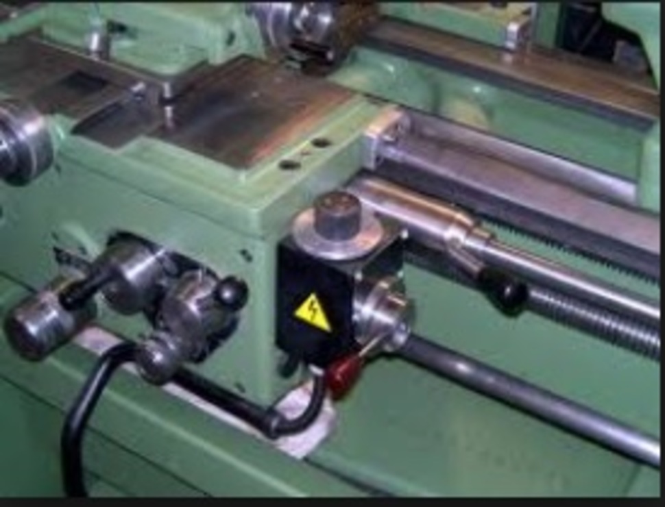

folytatom mert hamar küldtem el, van még néhány gondolatom:
A hosszütköző használatról lenne még szó!
Az előző esetben amikor a szegnyereg felé esztergálunk, és közben elmegyűnk kávézni, mer' fél óra mire kész akkor, jólenne valami ami kényelmesen leállítja.
Az E-400 ezt nem tudja, ez tuti, mert csak az erőhatároló racsnizása jelzi hogy, itt a szegnyereg!
Az E3N-n nem próbáltam, de ott erőhatárolós a kikapcsolás, gondolom ellenkező irányban szakít!
Ámde itt van a jó öreg , sokak által leszólt, tanulók által gyártott!EAN 750 vagy 1000-es,az előtolás kikapcsoló léc előre és hátra is kinyúlik a lakatszekrénből és működik két irányból is.
Más gépeken hogy van ez megoldva?
Nem néztem végig, mert unalmas, igazad van!Hát akkor csak a lapka másik élének a bevetése, a felület nem számít elven.
TOS SV-n kuplung van, 8 vagy 10 fokozatban állítható talán. Erőszükséglet szerint beállítva, ütközéskor megáll a szán.

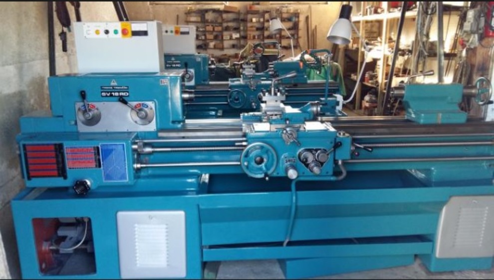

Kép alapján nincs különbség az RA és RD között. Gondolom évjáratokat jelöl. Faca kis gép, kezes, nyugodt. Ha meg akarod venni, javaslom pörgesd a főorsót min 1500 fordulaton, ha bírja, vedd meg. Én is látszólag jó állapotú gépet vettem, de a főorsót fel kell újítani, mert képes 1200/perc felett megszorulni.

Nekem az tűnt fel, hogy a SV18RD-n nincs a váltóműhöz kézikerék, talán nincs is váltómű. Itt a indítókarnál van egy forgatótárcsa, szerintem ez lehet a fordulatszám választó, és elektromosan választja a sebességet. Az orsószekrényen csak a 1:1 - 1:8 előválasztó van.
Egy ekkora gépen minek 1500 rpm?
Próbáljátok ki: kisebb fordulatokon mindent lehet, ha felemeled a maximumra , elfogy a kenés, melegszik a főorsó csapágy,majd beragad, hát kell ez?
Aki 10-es köracélból akar gyártani ezt-azt annak ott az E3N, az forog 1800-at is.

Szia! Ahogy én tudom az RD változat egy DC motorral hajtott verzió amihez kell legyen egy szekrény méretű DC motor vezérlő amivel elég sok gond szokott lenni. Fokozatos hajtómű nincs benne a DC motor 15KW és hajtómű nélkül kapcsolódik a főorsóhoz.
