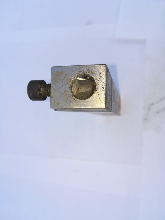

Igen ilyen késeim vannak furatba,kör alakú rapid betét amit elősször egy kis tokmányba megfogok kiköszörülöm majd ,ehet a helyére,és ott lehet beállitani emelkedési szögnek megfelelően.
Érdekes az a kés hogy be van vágva alulról és ha jól látom bakelitlap van betéve a résbe,ez mi célt szolgál?
Valami rezgéselnyelés talán?
Köszi,eleve én azt mondom hogy elég nehéz vagy szinte lehetetlen egy ilyen kis késbe holkert rakni kézből.(pl egy Tr3-s külső menetkésbe,furatról meg ne is beszéljünk.
Gamos
Igen, rezgéscsökkentés miatt van a bakelit lap. Holkert én ilyen kis késnél soha nem alkalmaztam.

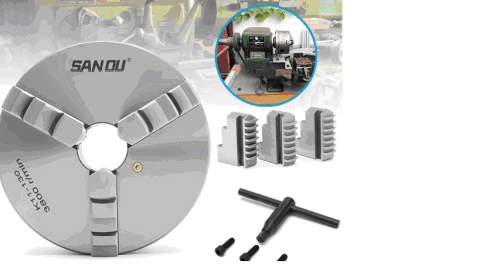

Ismeri valaki a mellékelt tokmányt? Érdemes ilyen vételben gondolkozni? Mi a véleményetek róla?
Köszi:
Józsi
Vetesi75
Privát véleményem: Ha újat, akkor "TOS"-t. Hazánkban (is) jól elterjedt típus, kibírható árfekvése van és könnyen  beszerezhető hozzá bármilyen pótalkatrész.
Amennyiben ez számodra másodlagos fontosságú, akár a "SANDU" is jó választás lehet. (Még pályafutásom alatt ezzel a márkával nem sikerült összefutnom - pontosságáról, kidolgozottságáról nincs tapasztalatom.)
2am4nwzib
Kínai cucc .................
