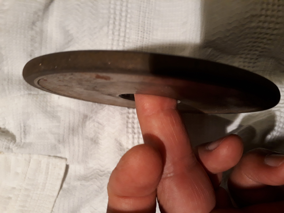

Ilyen rádiuszos tárcsát szerezz a "holkerhez".
A kisebb rádiusz töri a forgácsot, a nagyobbtól pedig szép folyó forgácsot kapsz. Ez utóbbi a "kerülendő" forgácstípus, pedig sokkal egyszerűbb takarítani :)
Ja és a kép
