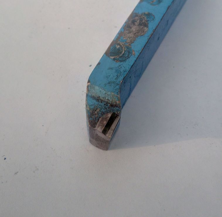

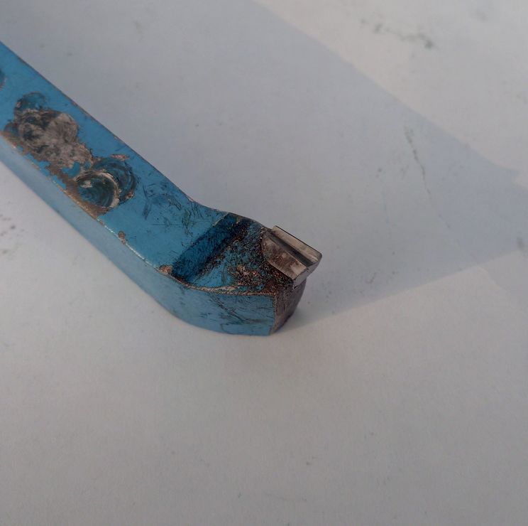

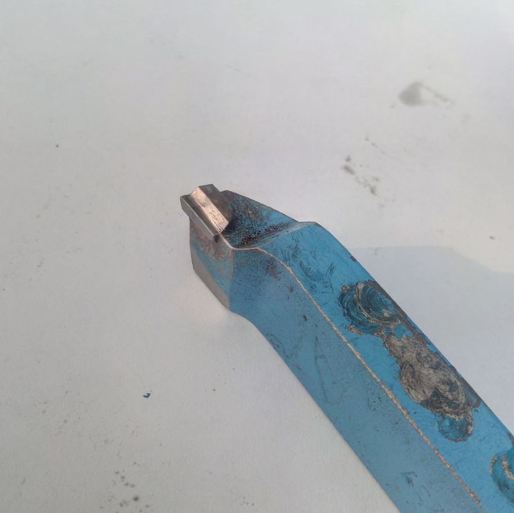

Az ígért képek. Ez egy 20x12mm kés, és néhány perctől többet nem vesz igénybe a kialakítása. Az újraélezéshez annyi kell ezután, hogy a piros kővel leszedek az alsó "támaszból", és a gyémántnak nekitolom az orrát, amivel eltelhet akár újabb 1 perc is.[#nyes]

A képen látható forgácstörő elég sarkos, én íveltebbeket szoktam köszörülni , akkor jó ha van rádiuszos gyémánt, de ügyesen lehet sarkos gyémánt tárcsával is ívesen dolgozni.

Köszi a képeket,látom a gyémánt valóban jó holker köszörülésére,de ha előveszek egy új kést 25x25 készár 8mm
lapka vastagság,én továbbra is szilicium karbid kővel fogom
kinagyolni.A képeid alapján azonban egy keskenyebb gyémánt korongot fogok keresni a holker miatt.A nagy durung lapkát koptatni ilyen drága kővel inkább a pénzkereső profiknak hagyjuk.
