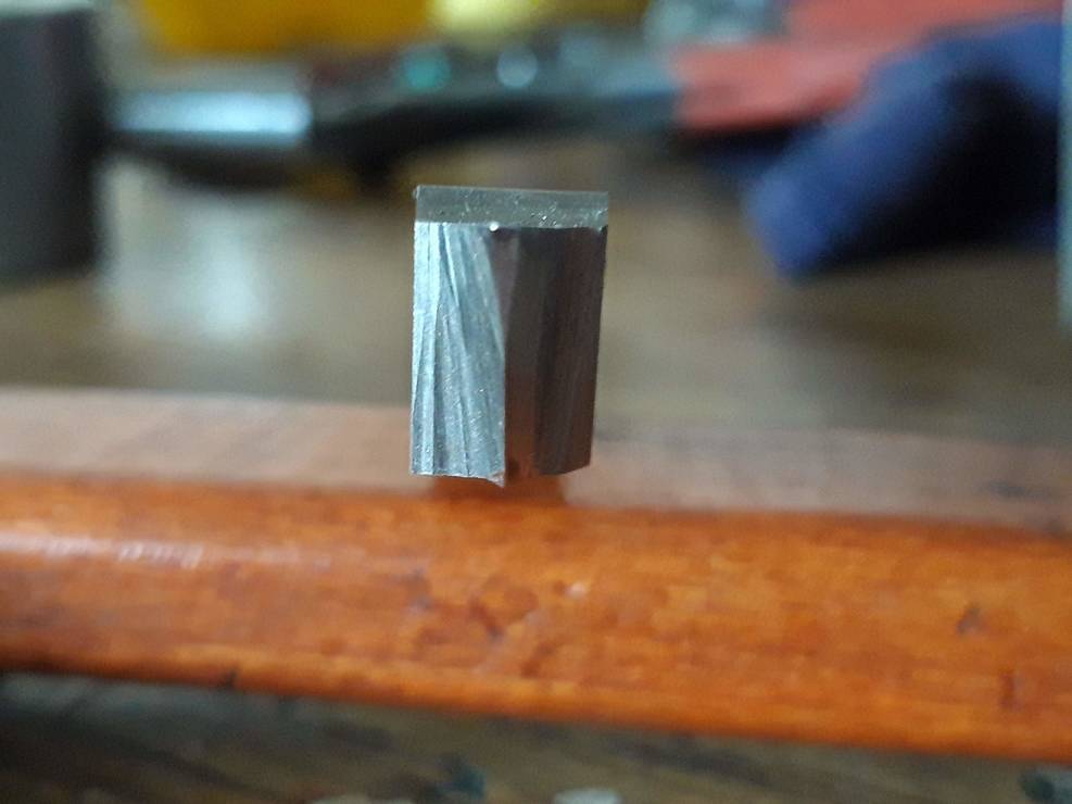

Milyen méretű, állapotú gépen vágnád a menetet? Az automata acélnál nem jellemző az élsisak, érdemes a rapid élét megfenni normál, vagy gyémántszemcsés fenőkővel.
Felújitott E400-as om van.
Igen ezzel kezdtem mikor kiköszörültem a rapidot,hogy minden lapját áthúztam gyémánton tükrösre.

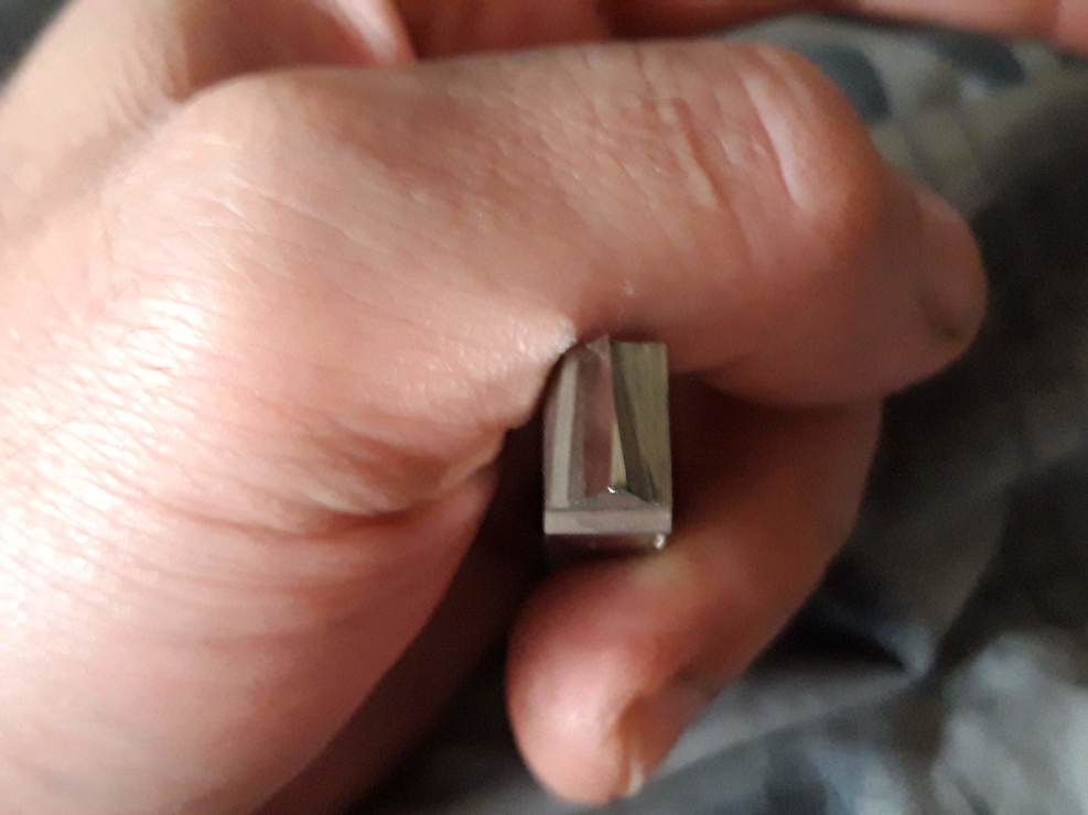

Tegyél fotót a késről.
Elég nehéz lefényképezni de látszik hogy ez egy balos Tr3 as kés,látni hogy mennyit és melyik oldala van jobban aláköszörülve.
Igazából nem rossz a felület csak az élsisak a gondom,van mikor tűrhető.
Azért kérdeztem hogy ki mivel ken/hűt,milyen késsel.
Ezután ki kell próbálnom a keményfémet.
