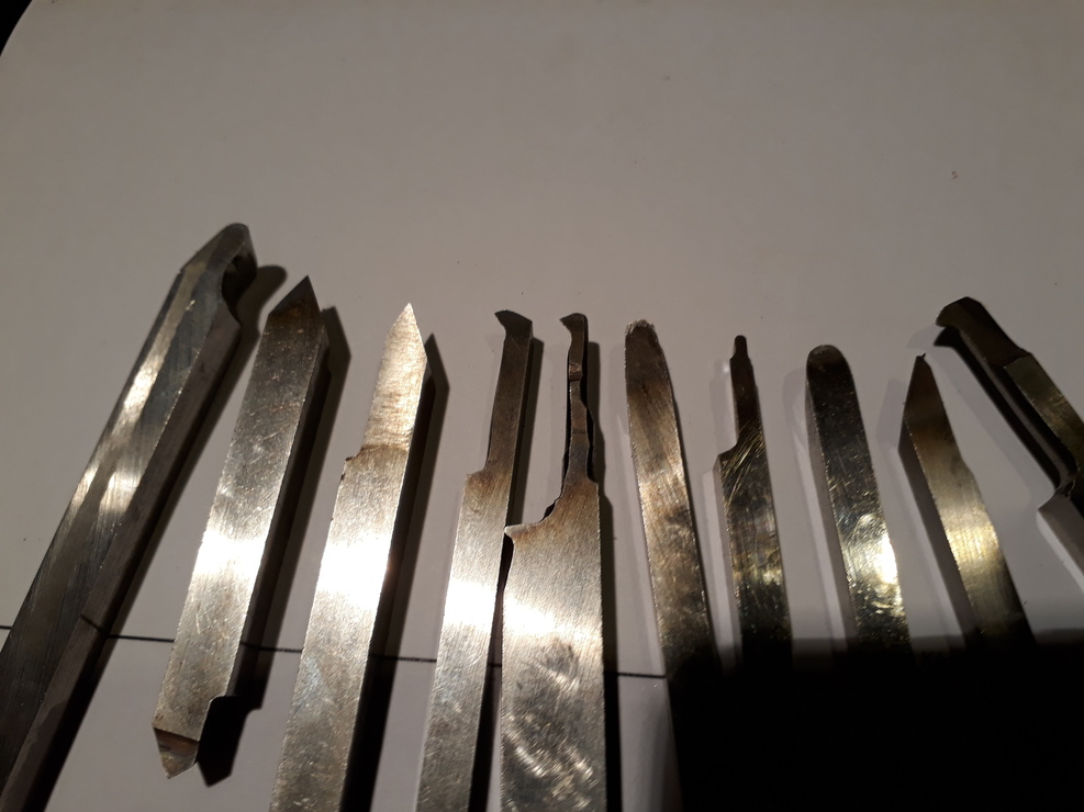

Pár kézben köszörült rapidkés, ami hirtelen a kezembe került. Egyik sincs hátraköszörülve, vagy holkerrel ellátva és működtek [#kacsint]
Monori szakinak biztosan van holkeres, mert nagyon helyeselt.

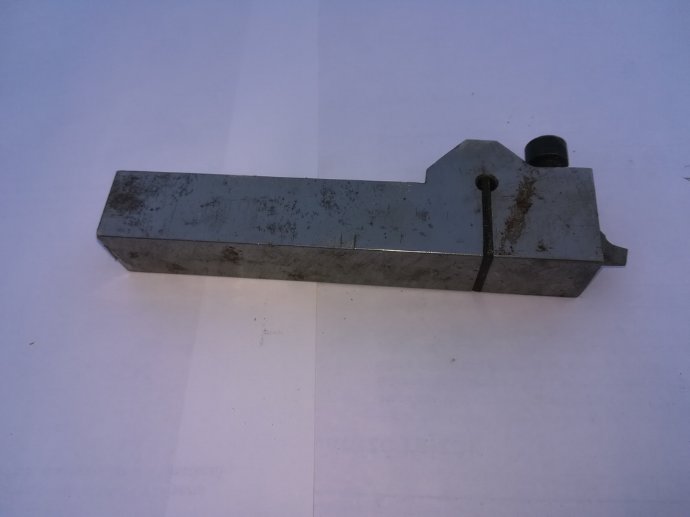

Én ilyen késsel vágom a trapézmenetet nagyolás után.
Állítható az emelkedésnek megfelelően.
