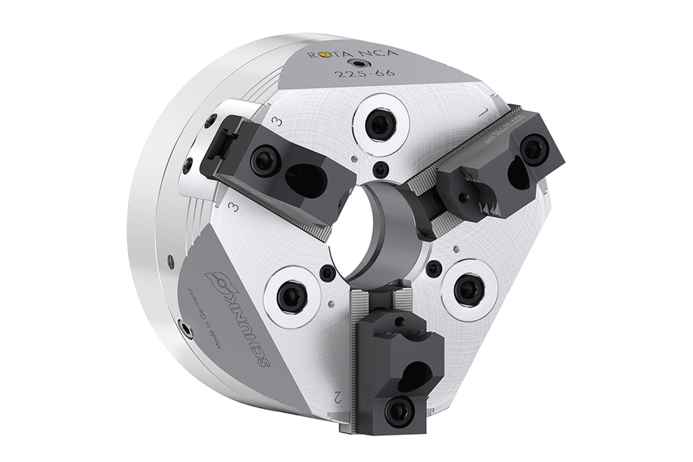

Másrészről arra is kiváncsi vagyok hogy honnan tudni hogy pontossági tokmány e.
Ha pontosságit akarsz, vegyél egy ilyet!
Be lehet állítani elég pontosra a magyar tokmányokat is, de azért az alábbi az egy kicsit más.
Nem tudom, milyen pontosan akarsz dolgozni, de nagy átlagban a célnak megfelelnek a régi tokmányok is.
Persze anyagminőségben, megmunkáltságban, tudásban kicsit elmaradnak.
A mai gyártmányok jobb anyagúak ? Ez mit takar ?
Manapság olyan ötvözetből készül ami kéregedzhető, de eldobod az agyad, ha a mechanikai szilárdságát megnézed,
(egy kiskalapáccsal nem vered szét) közben még a rezgést is elnyeli, stb.
A régit meg csak úgy a mezőn öntötték, abból amit találtak.[#nyes]
Megmunkálásban mikronra köszörülik a mai jobbfajtát, a régebbi tokmányaim közt volt olyan (made in hungary) ami tojásalakú volt, egyik átlóban 2 mm-el több volt gyárilag (hogy ezt a bravúrt hogy tudták megcsinálni??Tudom, direkt csinálták így, hogy megmutassák, ők ilyet is tudnak). Na most ezt megpörgetjük, várunk és nézünk, vagy már nem nézünk sehová.[#nyes]
