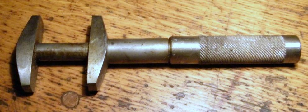

Látom nem csak nekem akadt meg azon a franciakulcson a szemem,nekem is van,szoktam is használni ha jól elmékszem 48- ig nyillik,akkor használom ha véletlen akad valami olyasmi amihez se krova se villáskulcs nincs (ritka)

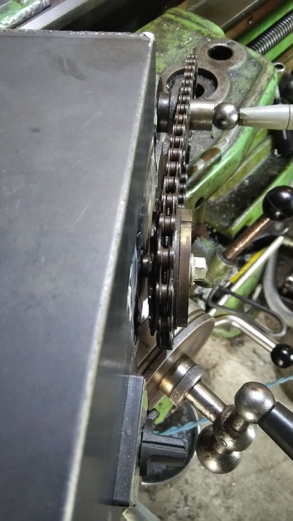

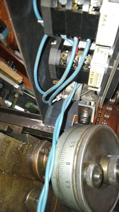

Ma kúpot kellet esztergálnom. Megmutatom, hogy milyen szerkezetet használok hozzá. A Morse kúpokat is ezzel szoktam készíteni a marógép szerszám befogókhoz.
A kézi szán motoros mozgatása Wartburg ablaktörlő motor és kerékpár lánckerekek segítségével. Két áttétel és kettő motorsebesség. Két csavarral rögzíthető a szerkezet a szánra.
