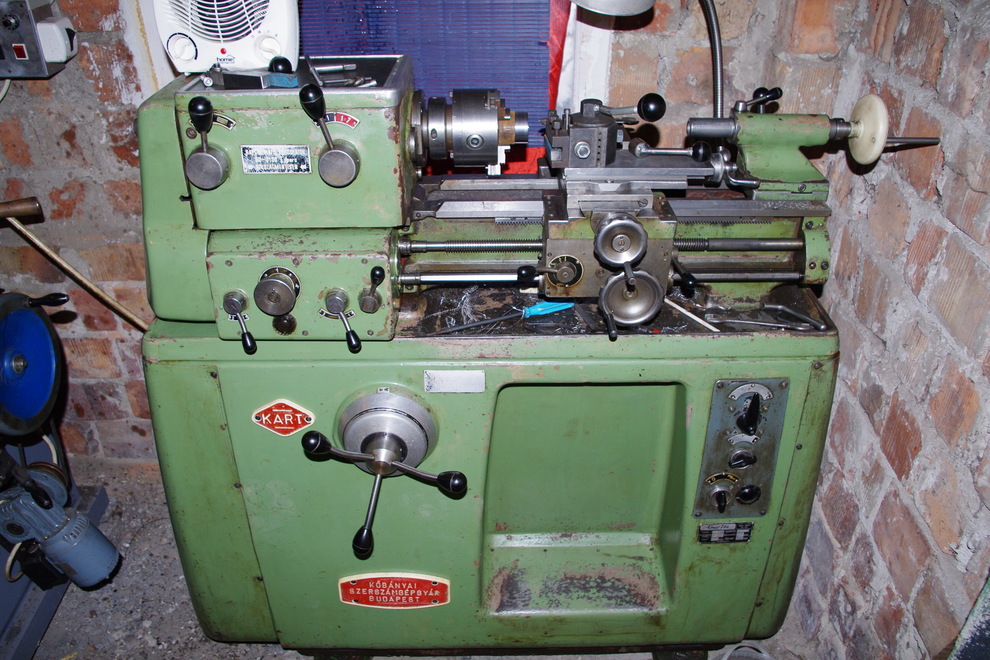

Egy EMU 200 tulajdonos meg tudná nekem mérni a gépváz hossztengelyére merőlegesen a daruzáshoz kialakított furatok közötti távolságot?( gépkönyvében nincs megadva) S.O.S. még a mai nap gyártanom kell egy segédeszközt de az adatot elveszítettem.

Nem véletlenül nem találod az adatot, az emu200 gépen nincs daruzáshoz kereszt furat. Az ágyazat két prizmája között bújtass be hevedert és a két végét akaszd a darura.
( Az ágyat keresztben ne kösd át mert a vonó és vezérorsó bánja.)
