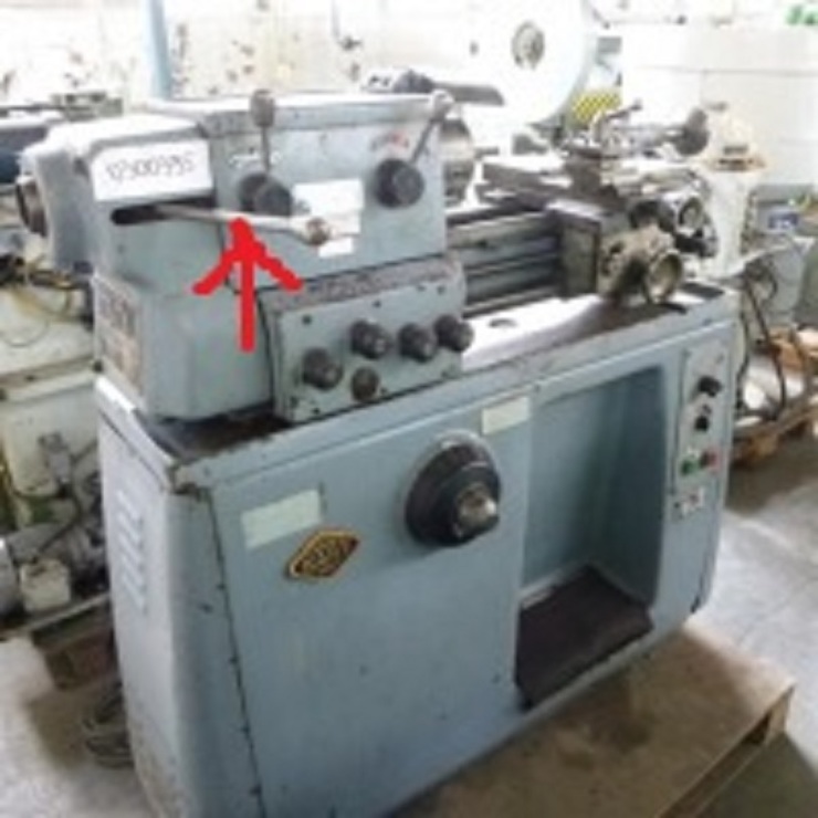

fpd0kbd4
A kérdésem az lenne,hogy a csatolt képen látható EMU 200-on,a nyíllal megjelölt karnak mi a funkciója? A gépkönyvében ilyen nem szerepel. Talán egy opcionális száladagoló patronos gyorsbefogót működtet?
