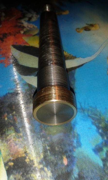

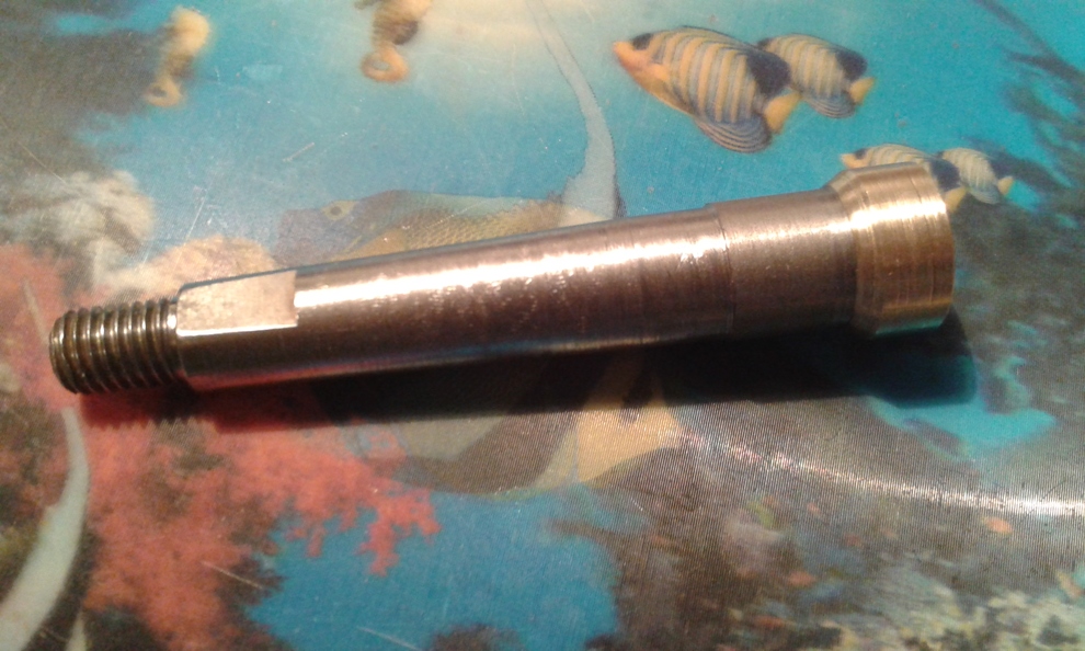

Csináőltam megint most egy mosógép motor tengelyéből egy MT2 kúpot, majd a végébe teszek megint egy fúrót, vagy egyebet.
A lapolás, a menet, meg a másik végén a sárgaréz cucc az már rajta volt, de így még valami stílusa is lett. :)
 Még a réz részbe egy forgatóval valami szöveget bele kéne gravírozni, vagy ilyesmi. :)
Csak hogy ne unatkozzak hétvégén se.
Kép még szemből is:
A kúpot te esztergálod rá?
Igen, a mosógép dob tengelye, nem a motoré azt rosszul írtam.
Elállított szegnyereggel,vagy a kézi szánnal?
Kézi szánnal csináltam.

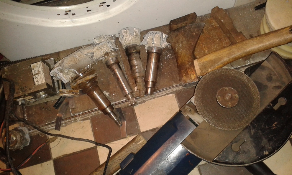

Ebből indultam ki, íme a nyersanyag:
Akkor nálad semmi nem megy veszendőbe.
Amiben látok fantáziát, nem azt dobom ki elsőnek. :)
Ezekt is pont ilyenekre tartottam meg, a hulladék része meg pénzre lett cserélve kilóra ugye.
