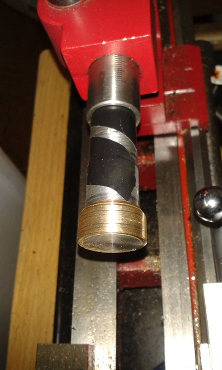

Már kissé életlen  rapid késsel kapirgáltam. :)
Jani300-nak:
A szögbeállítást magát úgy végeztem, hogy egy eredeti MT2-t csúcs közt befogva úrával végig megyek így be lehet állítani elvileg ugyanolyan ra, ami kell.
Így betéve körbetekertem szig szalaggal, így nem sérti, meg arra tökéletes, amire használni fogom, nem bírom kézzel megforgatni.
Ez kielégít minden igényt így.
Jó , azt úgy akár sikerülhet is eltalálni .
De ezt a szigszallagos dolgot nem kellett volna feltenni .
Ez meg fogja feküdni a szakik gyomrát , így hétvégi ebéd után :)
Igazi hobbista megoldás. :)
