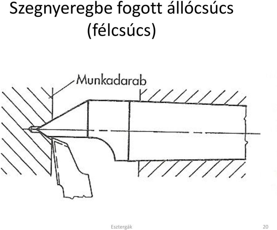

Egy kis zsír a csúcsfészekbe azért jól jön.
Nagyon kis átmérőknél, ahol a kés egyébként nem férne hozzá az anyaghoz. A félcsúcs a késnek csinál helyet.

Így igaz, ezért van pl. a palástköszörű nyergében is állócsúcs, mert egy csapágyazott forgócsúcs rezonanciát okozhat.
