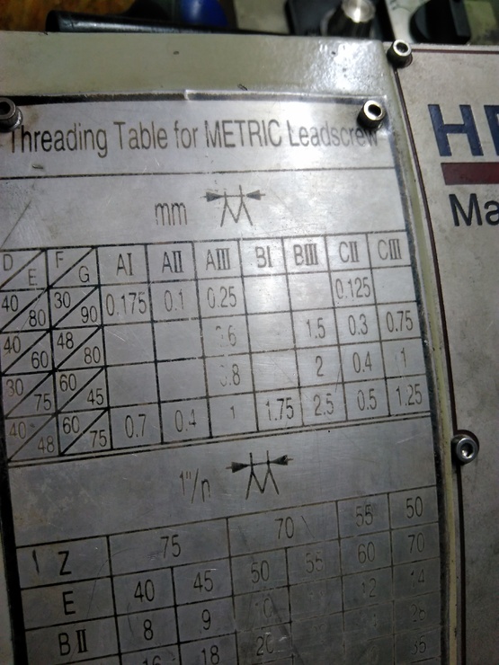

Nem értem miről beszélsz,nekem is a norton van és rakosgatom a fogaskerekeket. [#nemtudom]

Azért egy jól átgondolt gépen elég széles tartományt átfog a norton. Pl e2n esetén  három átfedő sávban vannak a metrikus menetek, ha nem vágsz nagyon kis vagy nagy emelkedést akkor elvagy a középsővel. Csere kerekezni inkább az egzotikus meneteknél kell.
Te is türelmes lennél, ha havonta csak egy-kétszer kéne átállnod :)
svager
De ez nem e2n vagy menet vágsz vagy az előtolást használod [#szomoru1]
