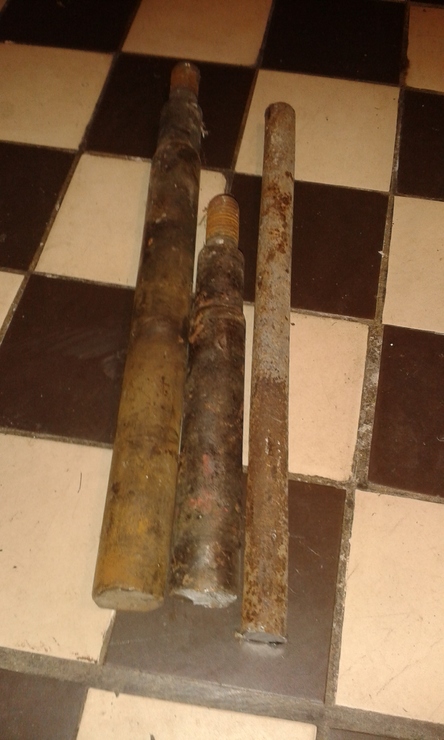

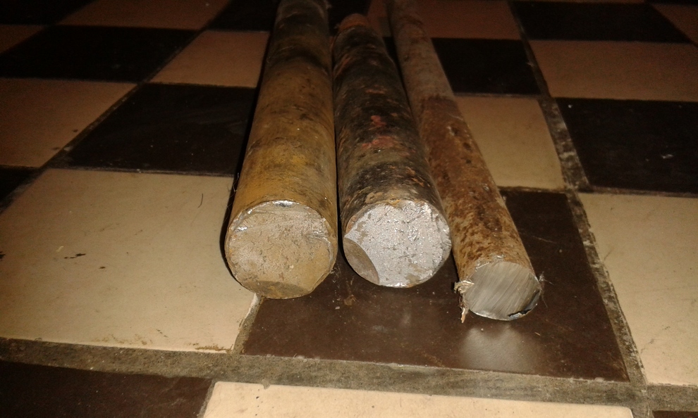

A szomszéd ma megajándékozott pár MÉH telepre szánt vasanyaggal, amjd lesz belőlük valami, pl távcső tengelynek pont jó lenne.
