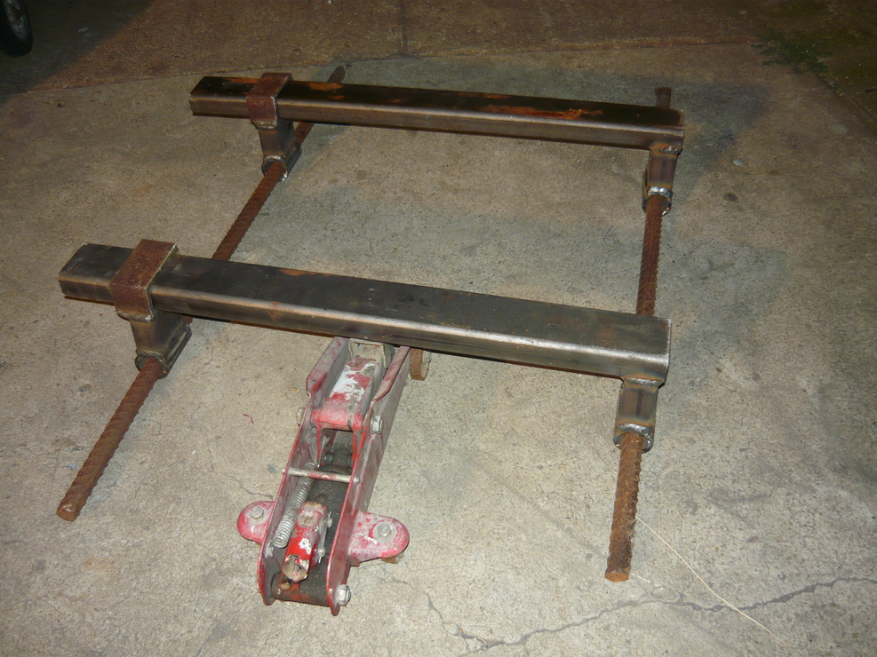

Köszi,de  akkor ez nem általános! A gépkönyvében (15.oldal) külön utal a furatokba dugott rúddal történő emelésre.Én személyesen is megmértem a furattávolságot,csak elveszítettem.A képen látható alkalmatossággal lesz a rögzítő csavarokról leemelve és egy kerekes kocsira ráengedve,mert igen nagy távolságra kellene bonyolult útvonalon görgőzni.A pontos furattávolság hiányában így állíthatóra kellett készíteni.
Most megfogtál, mert lehet hogy volt alul furat. De ott daruzni eszünkbe se jutott amikor a gépet elvitték tőlem. Nagyon a súlypont alatt emelve instabil, és a hevederek is túl közel kerülnek a kezelőszervekhez. Amikor hoztam akkor 3 csődarabon gurítottam végig az udvaron egyedül. Telitalpas ezért kényelmesen gurítható. A lábakról leemeléshez sem kell semmi, elég egy pajszer meg pár darab léc és fakocka. ( Emelsz és aláépítesz. Ha valami emelő is akad akkor gyorsabb, de könnyebb elbillenteni a gépet. ) Ha nagyobb távra kell mozgatni és sietsz akkor inkább kérj kölcsön egy békát.

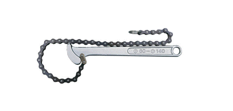

Sok helyen tényleg csak a keskeny pofával rendelkező csőfogó a megoldás de gondolom Gábor a hatszögletű vagy a lapolt szerelvények villás kulccsal való sérülés mentes szerelésére gondolt . Műagyag szerelvényekhez én meg készítettem egyszerű láncos szorítókat - öntöző rendszert nagyon jó volt vele szerelni ( itt persze nem colos csőről vagy szerelvényekről van szó ).
