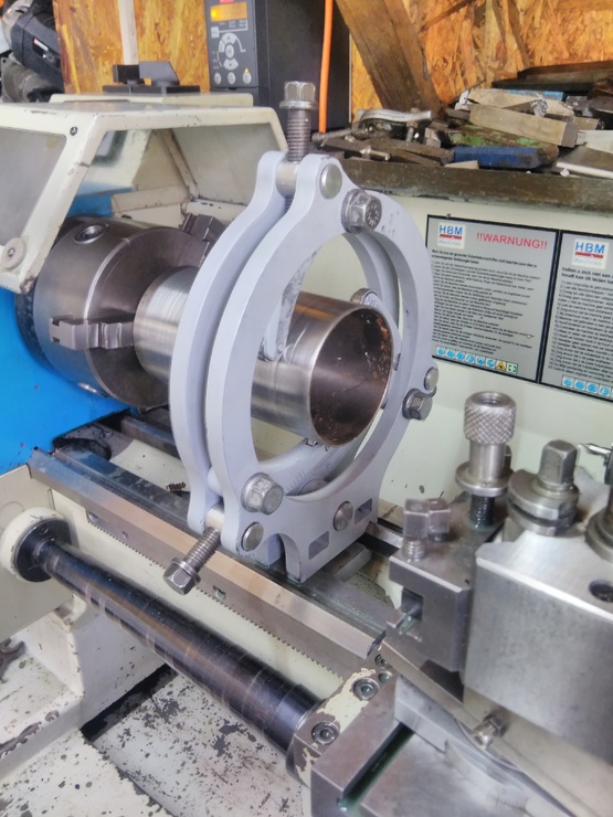

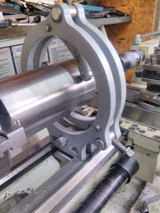

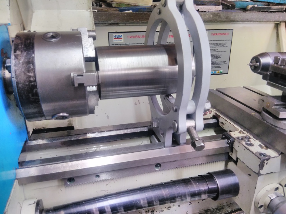

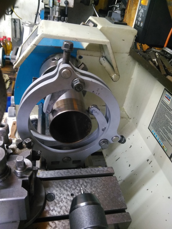

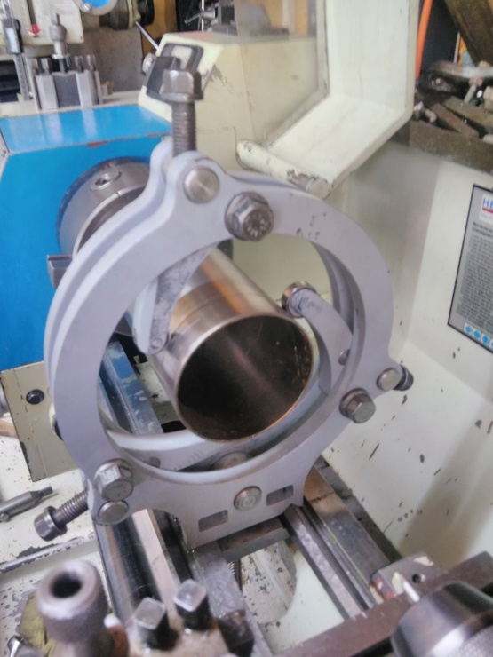

Elkészült az állóbáb és egyelőre úgy tűnik bevált.
Volt némi gyerekbetegsége, mivel a kis méretű csapágyak nem bírták a terhelést,nagyobbra cseréltem és most már úgy tűnik jó lesz.
A mérete is pont megfelelő,150mm ig nyitható.[#nyes]

Ez milyen anyagból van ? Olyan furcsa a színe.
svager
PLA [#nevetes1]
A két váz 12mm hidegen hengerelt lemez,a karok pedig 15mm melegen hengerelt lemezből vannak.
Milyen meggondolásból lett ollós, vagy blende rendszerű a megfogatás?
svager
Szerintem így kompaktabb a szerkezet, kisebb csavarok kellenek,mint a hagyományos elrendezésnél.
A merevséggel nincs gond a két felet miután beállítottam a csavarokkal összehúzom, így kellő szilárdságú a karok tartása, és akár mángorolni is lehet vele.[#vigyor5]
Egyetlen hátránya,hogy nem nyitható,de lehet majd készítek egy olyat is.
Előbb utóbb, hiányozni fog a nyithatóság előnye.:)
A részeit hogy vágtad ki, milyen technológiával ?
svager
2018 végén szerinted?[#hawaii]
Szépen néz ki! de nem véletlenül, nem gyártanak ilyen állóbábot.
svager
Egy most már van![#buck]
Viccet félretéve, miért nem jó?
ysc3kmx9v
Biztosan használható,de az optimális,merev támasztáshoz ez a tervezet nem a legszerencsésebb választás,és még a nyithatóság is probléma. Nem ez a jó út.
ysc3kmx9v
Amikor a kés az anyagba hatol, az anyagot felfelé kényszeríti,és pont annak a megtámasztása felülről gyenge.
