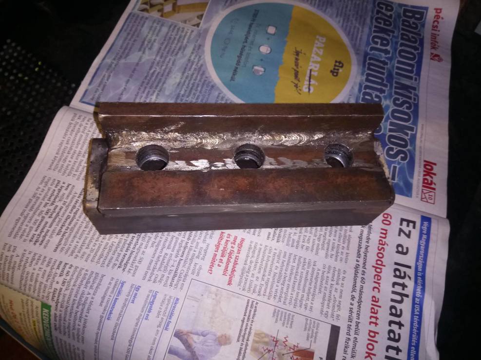

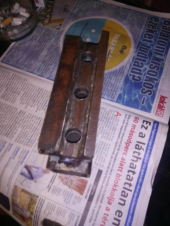

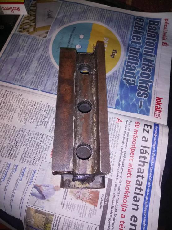

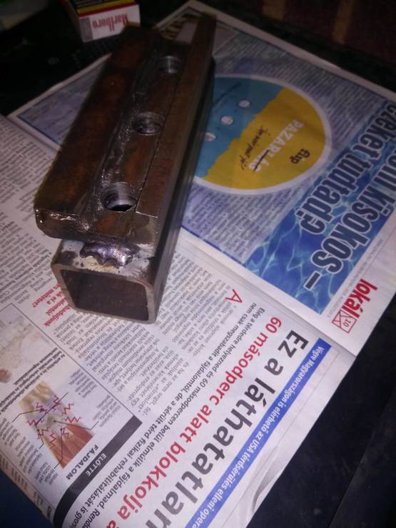

Volt egy rég elakadt fúrnivalóm ,amibe beletört a bicskám (vagy inkább a 17 es fúró sarka ). fo 13 on még a nagyobbított ékszíj tárcsával sem boldogultam .
Az anyaggal volt gond ,valami jófajta mangánacél .
Na a napokban beütött a szikra a megoldásra , 45 ős fordulaton 4 pofás 200 as tokmányban , kicsit nyűglődve picit jajgatva de gond nélkül meglettek a furatok .
A befogó "célszerszám" egy darab 50x50 es zártszelvény .
Teszek néhány képet a "készülékbe fogott" munkadarabról .
A cél az ötlet közzététele , minőség itt nekem pont jó :)
A képeket nézve beugrott hogy le sem vágom , így pont meglehet fogni a gyalu satujában .
Elég alaktalan valamire sikerült , csak az alsó felfekvő síkja fogható igazán .
Szorítópofa lesz , kellene bele még a szorítórészre körmöket gyalulni . Hasonló a satupofához , csak durvább osztású , és az egyirányú húzó terhelés miatt fűrészfog szerű kiképzésű a rovátkolás .
Ha nem egyértelmű ,esztergapadon készült a fúrás , négypofás tokmányba fogva a munkadarab . Gondolom szabálytalanul ,a pofák oldalával szorítva .

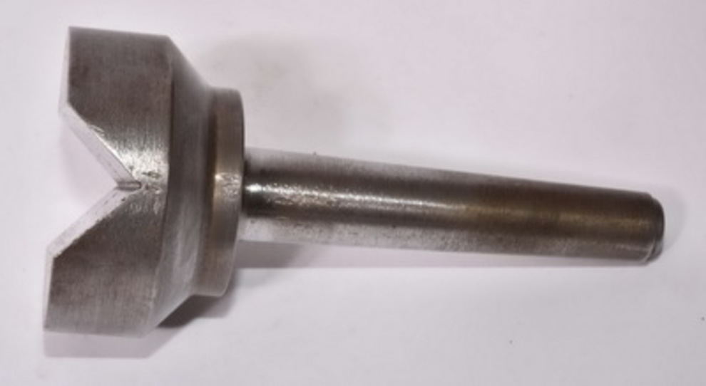

Egy rövidebb kisebb átmérőjű  (pl átmérő20x150) hengeres anyagot a hossztengelyére merőlegesen , de a középvonalában hogyan a legegyszerűbb kifúrni ?
Minden beállítás jelölgetés nélkül .
De négyzetacélra , és más párhuzamos oldalú szelvényre is érvényes .

Nekem van a szegnyereg kúphoz van egy betétem aminek a végén van egy V alakú prizma a tengelyvonalra merőlegesen. A fúrót a tokmányba fogom a darabot kézben tartva a prizmába illesztem és szegnyereggel fúrok. Fényképet nem találtam, de ha nem érthető akkor lefotózom.
Ez nem az enyém, de az ötlet azonos:

Értem ,persze az is jó ,kisebb fúrókhoz .
