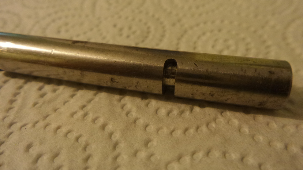

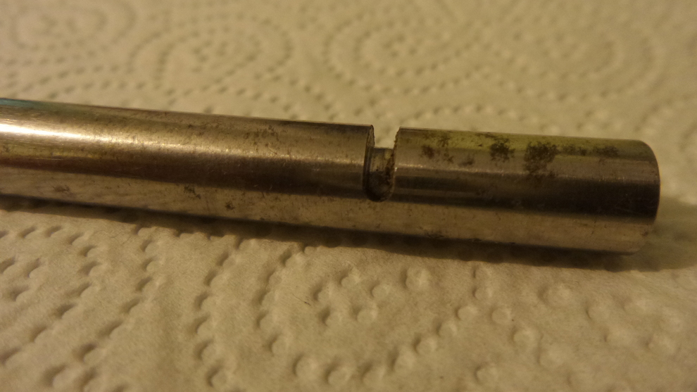

Hát ezt a dolgot nehezen kezdtem kapizsgálni ...
Jól gondolom hogy a visszafele forgó anyag emeli meg a kést ?
És ha kifut a menetből akkor tud vissza ugrani alaphelyzetbe ?
Ötletes [#eljen] (+ gomb helyett :) )
Ezt úgy lehetne megérteni, ha csinálnék egy ilyet és az esztergában megnézném, hogy viselkedik. :)
Nemá !  :)
Annyira nem bonyi ,talán még én is értem :)
[#t133p43334#]
Az öreg szaki rögtön tudta :)
Na, mégegyszer megnéztem már értem, ahogy forog az anyagaz fordítja el a szárat a késsel együttígy ha hozzáér bárhol, az kifordítja, jó kis szerkezet, a fizika működik, nem kell ide makk3 se. :)

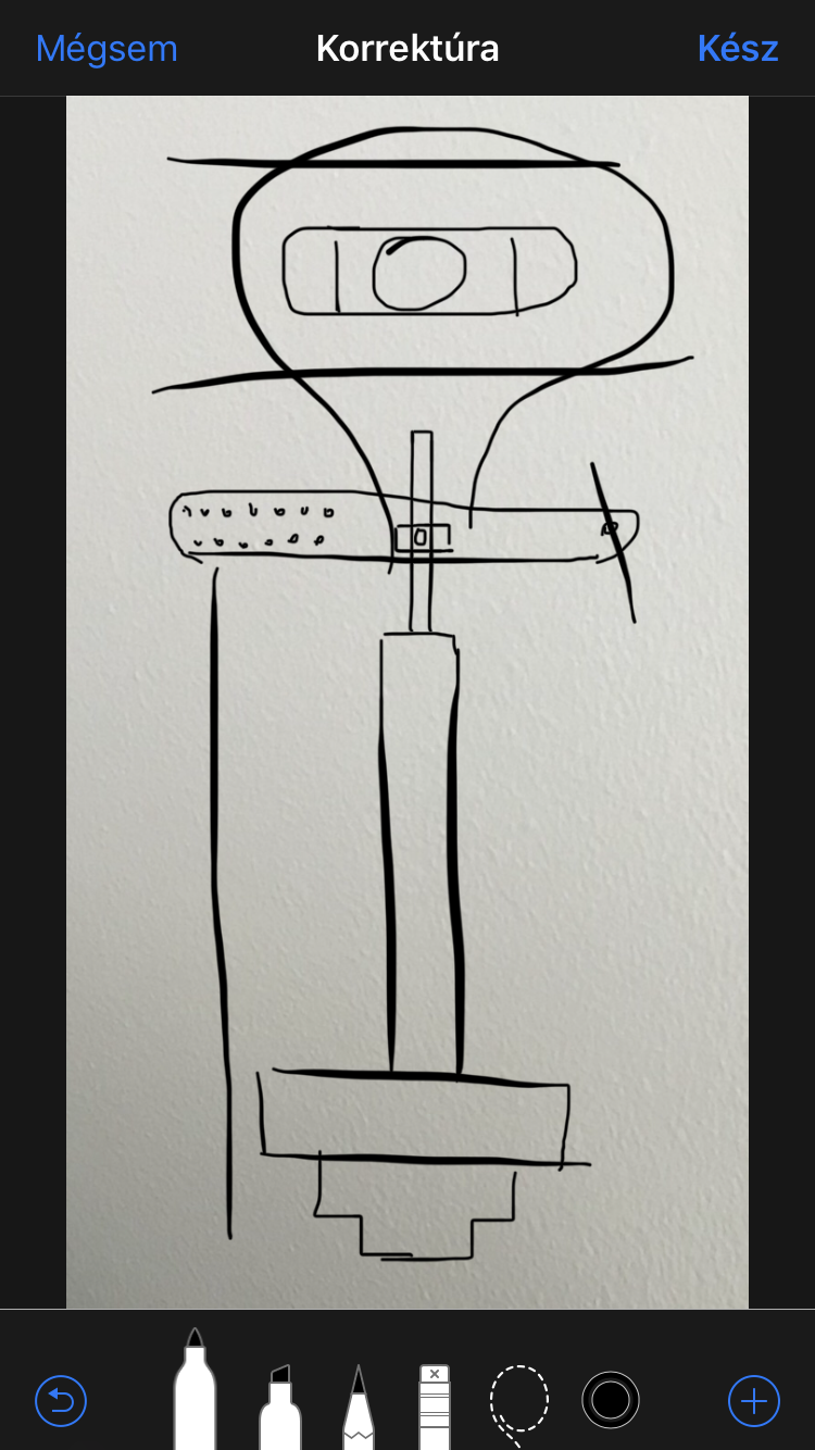

Üdv! Fog tudni ez menetemelkedést vezérelni?
Hmmm, nem egy elegáns megoldás. De a muszáj nagy úr.
Ha erre kényszerülnék inkább az esztergálandó tárgy elé vagy mögé applikálnám a menetsablont, de a munkától függ hogy ez megoldható-e.
Hasonló elven működtek régen esztergák, cserélhető menetsablonokkal, ás bronz negyed anyákkal, ott vagy merev rudazat vitte előre a mozgást vagy maga a főorsó tudott előre hátra mozogni.
A megoldásodban a buktató, a nem egyenletes menetemelkedés,
a rudak geometriája miatti torzítás, illetve könnyű hibázni és elöl hátul törni valamit a gépen.
xbwtgv9j
Köszi. Megcsinálom a héten és meglátjuk mennyit hord el
