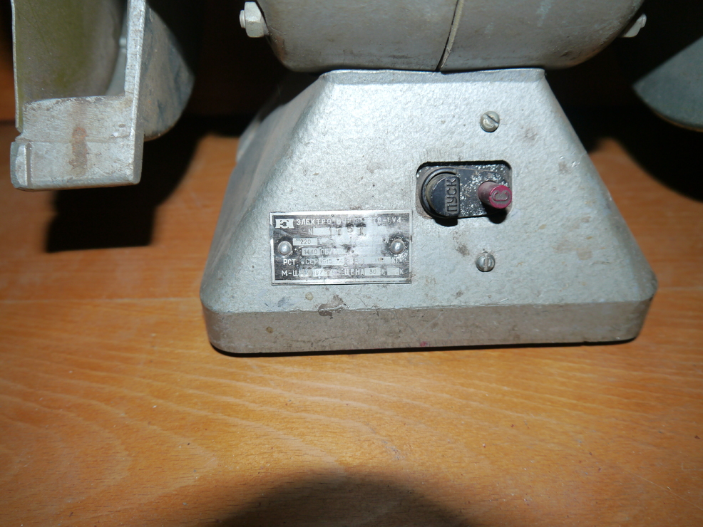

Sajnos ennél még rosszabb is lehet a helyzet.
Ezek a gépek bár látszólag nagyon hasonlóak, több változatban készültek.
A papámtól maradt rám egy ilyen orosz masina.
Fogytak a korongjai rendesen.
Én még nem vettem használatba, de most megnéztem az adattábláját a sufniban: 1440 ob/min.
Csiszolókorongok nélkül áll, de azt hiszem nem is veszek rá.
Talán drótkorongot vagy valamilyen más tisztító korongot kap.

Gyuri mindkét linkjén kétpólusú a motor.
Az egyiken 2600-as, a másikon 3000-es fordulatot ír az adattábla. -aszinkron motornál, a 3000 nem tudom hogy jön össze 50Hz-en- :)
Amit én linkeltem videót, azon is 2600-as fordulat van az adattáblára nyomva.
Huszonéve használok egy példányt belőle én is, annak is kétpólusú a tekercselése, az adattábla szerint 2600-as fordulattal.
Úgy néz ki, hogy a Te papádnak csak négypólusú tekercselésű "jutott" annak idején.:(
TROMF22
Nagy volt az Unió. Ki tudja melyik hol készült.
Egy 2600 fordulatú már szimpatikusabb lenne.
No de ilyet hoztak a "lengyel" piacozók a KGST börzére anno.
Aki most botlik hasonlóba, annak érdemes figyelni erre.
De ez már OFF ...
Akkor most van egy külön köszörűkő felszabályozó géped. [#vigyor2]
Fajáték gyártónak sorjázni, vagy műanyagra is jó lehet.
Hátha eladható így, vagy átköthető a motorja magasabb fordulatszámra.

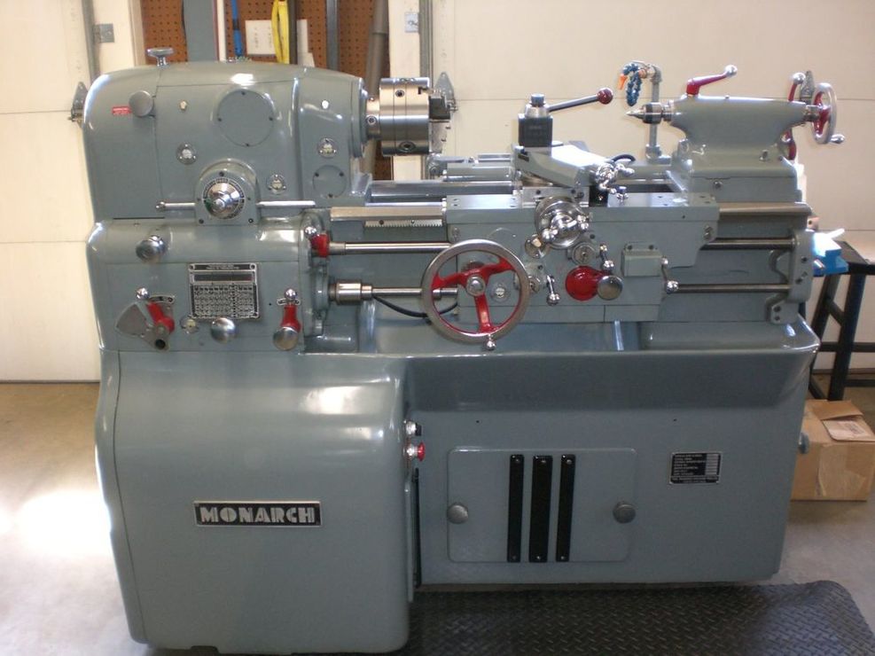

Huhh, ez valami meseszép gépezet, de gondolom az ára is ennek megfelelő.

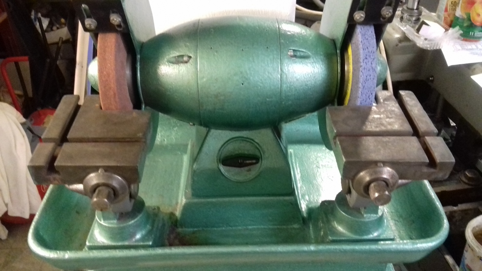

Sok próbálkozás után a legszebben a kis orosz gépem fut. Ez persze nem jelenti, hogy a legjobb.
Ez a másik viszont nagyon jó. Magasságban állítható, dönthető, T hornyokkal ellátott, öntöttvas tárgyasztalokkal és azzal a tálca résszel felszerelve.
Mivel nagyon kicsi a helyem, közel van az esztergához és a többi géphez, bárhova is teszem.
Egyszer láttam egy hasonló gépet egy hirdetésben és ott víztálcás köszörűnek nevezték. Tényleg azért ilyen, hogy vizet téve a tálcába, felfogja a keletkező port?
