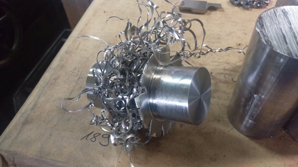

Most olvasom, hogy 50-es anyagot kell leesztergálnia.
Ha 30 m/min fordulattal dogozik, ahogyan azt írta
Akkor az 30/(0,050 * 3,1415)= 190 RPM
 Jól számoltam?

J-Steel
Ma este már rakom is össze, és leesztergálok néhány A50-es rudat.

150 vágósebesség 1mm fogás mélység második fogás után.
svager
Nem lehet,hogy a nem megfelelő a kés alakja?

J-Steel
Mennyi volt az előtolás/fordulat?
Szárazon vagy nedvesen?
J-Steel
Kés alakjáról kérünk még fotót!

mjfpgx8v0
Nekem nemrég volt szerencsém egy kisebb 200 darabos szériát rozsdamentesből elkövetni, némi szenvedés árán.
Néhány dologra rájöttem közben:
Hidegen kell tartani, locsolni kell bőven. 30-as körüli vágósebesség jött be legjobban, nem kell kapkodni.
Folyó forgács, hát az lesz bőven, ha olyan az anyag  még rozsdamenteshez való lapkával is.
A kés kopik, de rendesen. Türelem játék

Vetesi75
Ilyen képem nekem is van :( Jó nagy nikkel tartalmú ötvözet volt. Majd este megkérdezem, hogy mivel nagyolták. (WNMG0804xx ????)
smalla
Milyen késsel dolgozol? milyen lapkával/geometriával? Egy képet vagy típust írj meg kérlek.
A felület sem szép, hamár folyó forgács jön le róla, akkor legalább szép legyen :)
Mitől nyílik ki tárcsaszerűre? milyen formát kell kialakítani? Valami nem kerek. Nem nagyon hegyes az a kés? Vagy a fogáshoz képest túl nagy a rádiusz?
olyan mintha alányúlnál az anyagnak egy tompa késsel, és ahelyett, hogy elvágná, szépen feltúrja.
Van még egy olyan ötletem, hogy írj olyan programot, ami megszakított előtolással dolgozik (pl fusion360 tud ilyen kódot generálni), s akkor nem kapsz folyó forgácsot. Így kinagyolni, s a végén egy folyamatossal elsimítani, majd kézzel letakarítani. ha nem kell sok darab, akkor járható a kézi utótakarítás.
De csináltam már olyat is, hogy utólag végigmentem a kontúr fölött visszafelé, hogy azzal húzzam le a feltekeredett forgácsot, mert képtelen voltam megoldani, hogy időről időre (kés állapotától függően? máshol és máskor) ne tekeredjen rá a forgács. S nekem az volt fontos, hogy ne kelljen utólag hozzányúlni.
