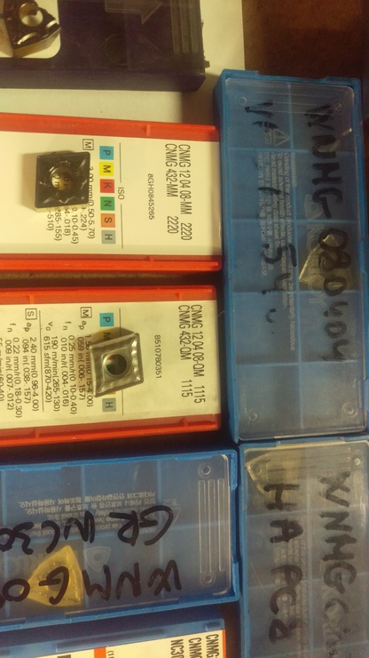

Holnap készítek pár képet milyen lapkákkal próbálkoztam.

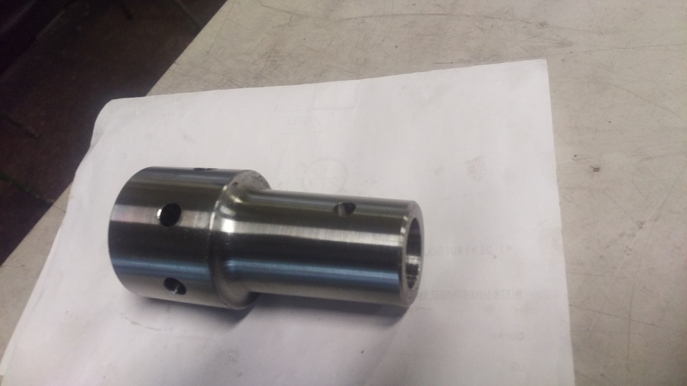

Egyébként a konkrét projekt gyűrűkről szólt, ahol a belső átmérőt kellett azért pontosan tartani.
A MEO közben figyeltem, kb 4-5 darabonként kellett a furatkés x korrekcióján pár századot igazítani, hogy a méret a tűrésen belöl legyen. De az éle nem igazán ment ki, elég sok darabot sikerült egy-egy lapkával összehozni.
Mezei 130 ft-os kínai CCMT lapka volt, csak lassan és hidegen, ahogy a sört is illik... [#vigyor] Emígyen....
Picit improvizatív gang-tooling, de megtette...

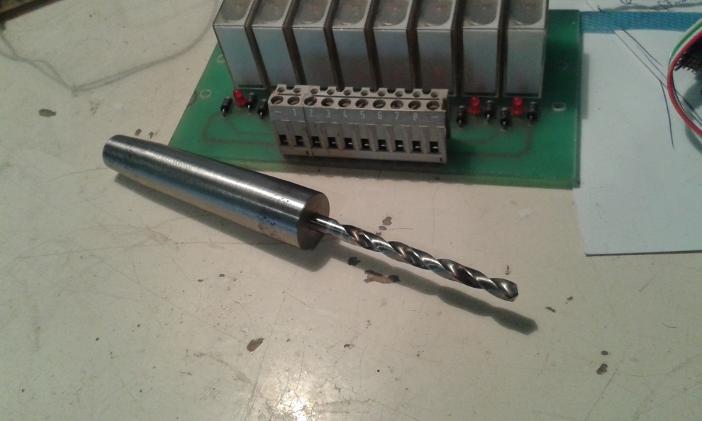

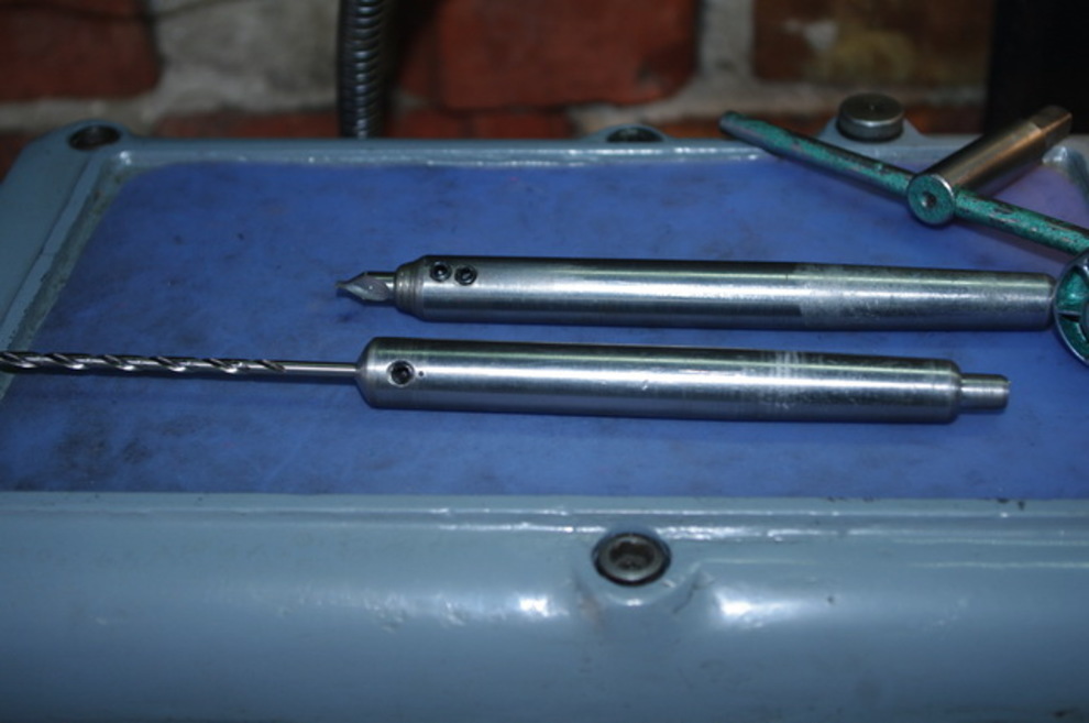

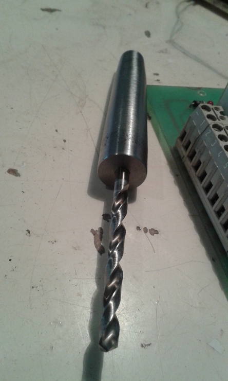

Tegnap éjszakai alakításom, morze kúp a szegnyeregbe, hogy tudjak fúrni majd csinálok többet ebből pár fúró mérethez.
Kiindulási anyag Hajdú centrifuga motor tengely vége.
Nekem is van egy ilyen párosom, központfúró, és egy jó minőségű hosszú fúró mindent előfúrni. Gyorsabb ezeket használni mint a tokmányban cserélgetni őket.
Kösz, pon t még egy központozót is akarok csinálni, bár késsel egész jól meg tudom anélkül is, de jobb, ha van külön több, gyorsabb hazsnálni, nem árt ha van sok szerszám.

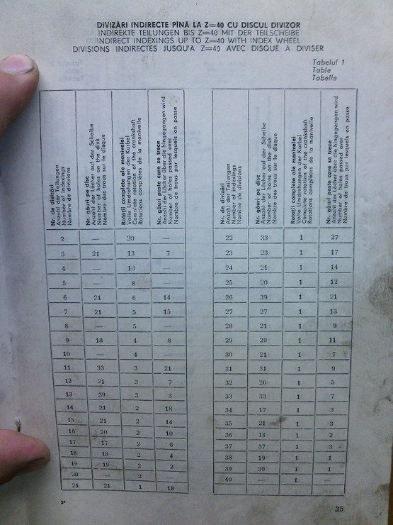

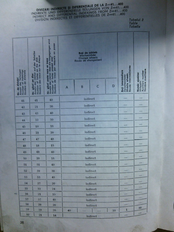

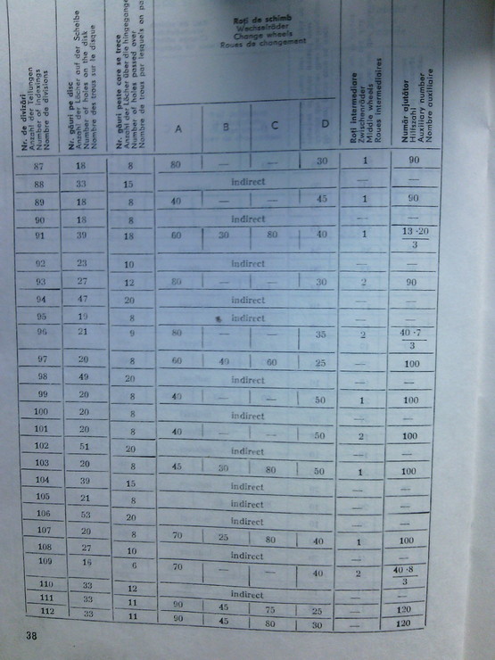

Ki tudna segiteni egy 1:40 arányú osztófej osztási táblázatával valaki?
Jól jönne 100 osztásig és minnél részletesebb!

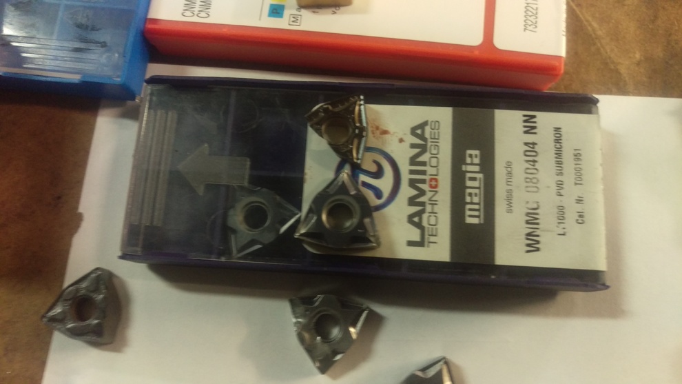

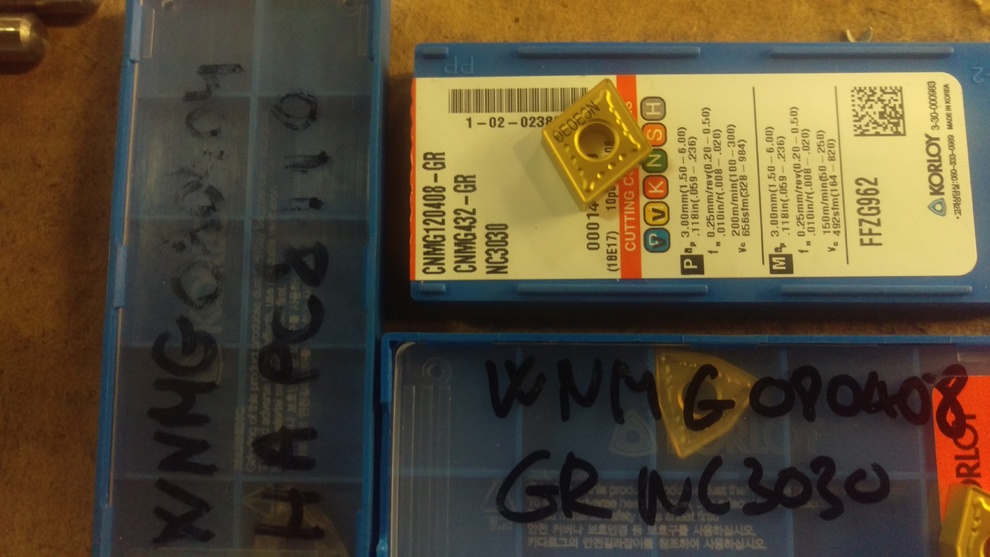

Az ígért képek.
konvoid
Köszönöm.
Próbáltam a Sandvikos lapkákat is ugyanezekkel a paraméterekkel.
De érdekes módon a Korloy-os lapka tovább bírja.

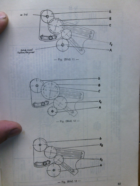

Szia!  Nekem ez van az osztófejhez, remélem segít.
