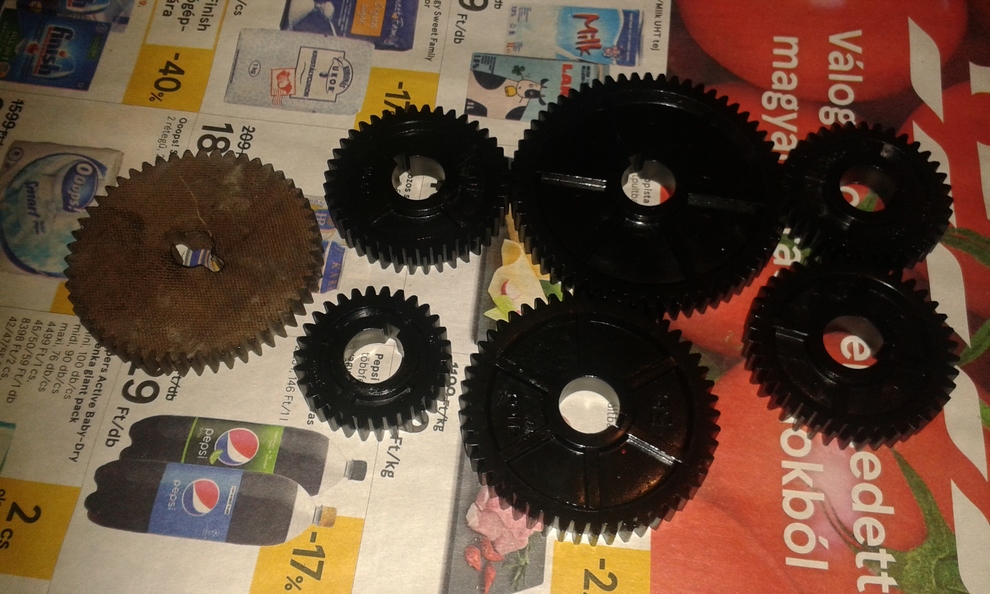

Köszörülj egy ütőkést, az ép fogak alapján. Fogd be úgy az esztergádba hogy jó nagy átmérőn fusson ( parktikusan ami elfér ) Majd a késtartó helyére fogd fel a fogaskereket. Csinálj egy ideiglenes ütközőt a kerék másik oldalához, hogy az ép fogak alapján tudj osztani. Mard ki a felhegesztett részen az új fogakat.
Esetleg alátéttel emeld meg a kereket egy második fogáshoz, hogy kevésbé legyen íves az eredmény. Végül egy tűreszelővel pár húzással igazítsd egybe a felületet.

Van egy körasztalom mini tokmánnyal. Abba beleteszem és a marógépben kialakítom.
 Egy bibi van, nincs ütőkéstartóm.
Hogyne lenne csak nem tudsz róla. Pl egy leszúrókéstartó tokmányba fogva. Síktárcsára rászorított hss kész. Egy tárcsa alakú vasdarab belefúrva egy törött menetfúrószár, oldalról egy csavarral megszorítva.

Milyen is kellene pontosan kinézetre ?
Ebben a bakelit az 51 fogú, a műanyagok meg 60, 50, stb. sajnos akkor ezek nem jók.

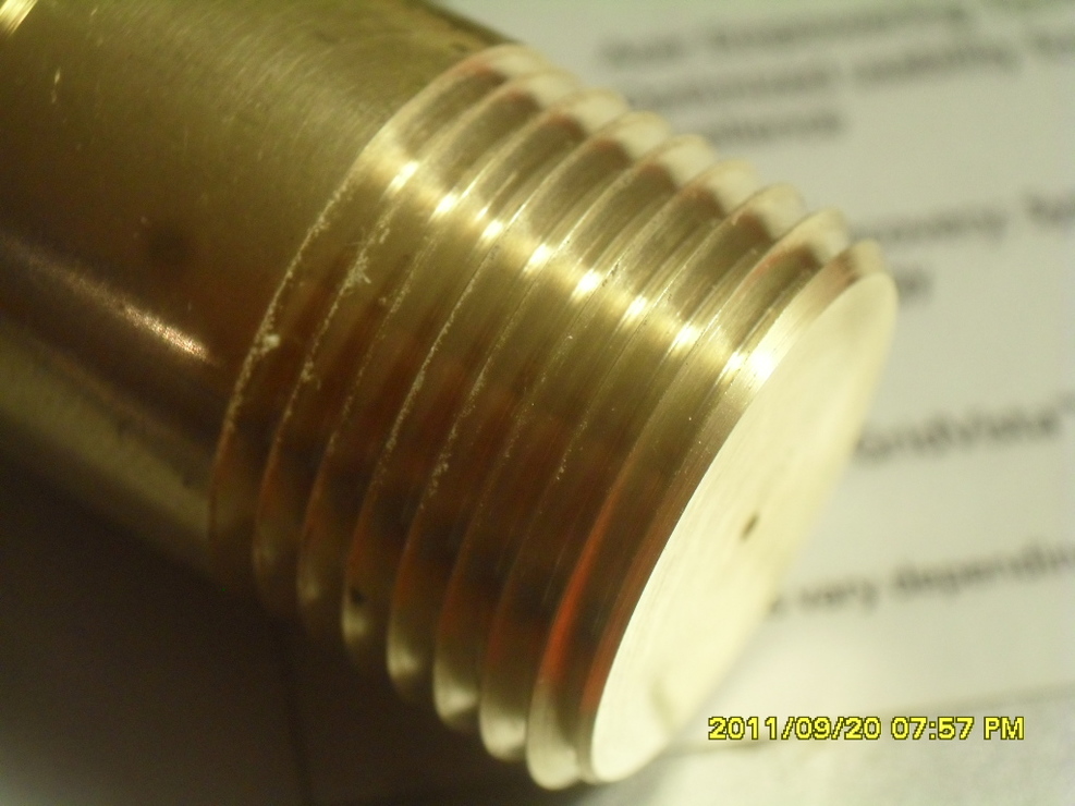

Nekem 2 gépem is CNC  Az egyik ( nagy gép ) a TOS . A kicsi  az EMCO Star .  UCCNC a program ami tudja a szinkron menetet . ( A  MACH talán szinkronizál de csak egy index impulzussal és a LPT porton  vagyis erősen felejtős )
 Az Uc 100 az nem vág szinkron menetet a Mach hal   csak elstartolja az index beérkezése után a menetet és ha változik a fordulatszám  ( egy ceruzahegyezőnél igencsak !! ) akkor  a menet az "AS " szabvány szerint készül  ( gyengébbek kedvéért : ahogy sikerül )
 Az UCCNC az korrekt mert folyamatosan méri a fordulatot és azt klasszikus encoderrel . Nekem 500 as encoder van fönn ami 4 éllel dolgozik  A kevesebb is bőven elég . Nekem kissé bele kellett avatkozni a screen be mert a 2000 az már nem fért bele ( Lehet Balázsék azóta kiterjesztették )

Nem akarok nagyon beleszólni a nagyok dolgába, de ez a menet ceruzahegyezővel készült, Mach3 programmal, index impulzusadóval, paralell porton. Ennél rosszabb konstelláció már csak péntek 13-án lehet!!!
