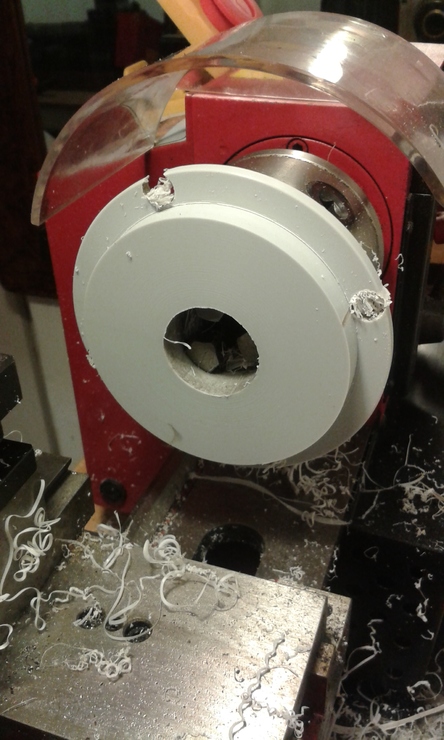

Havernak faragtam még most egy polír korongtartó egyik felét.
