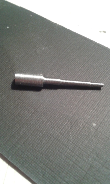

A furaton kívül megvan.

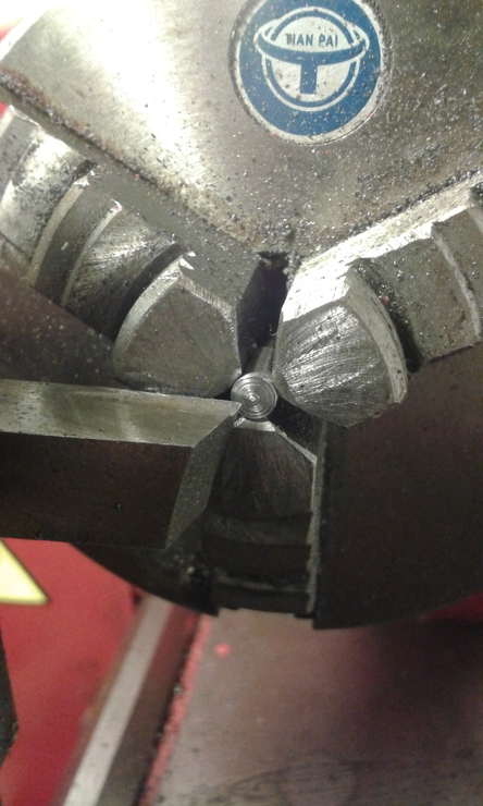

Még ne fúrd ki. Próbáld újra, egy élesre köszörült késsel, nagyobb fordulaton. Min. 1200/perc.
Mit próbáljak ki ?
Most még nem fúrom ma. Nincs olyan fúróm sem ami kellene.

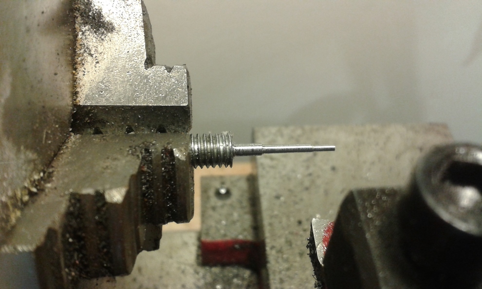

Egy óra alatt egészen jól megéreztem, hogy mit hogy kell tekergetni, belejöttem, utána már jobban ment. :)
Egy g kódot írok hozzá majd, ilyesmire most manuálisan megtapasztaltam hogy érdemes.
A kés hegye egészen középen van.

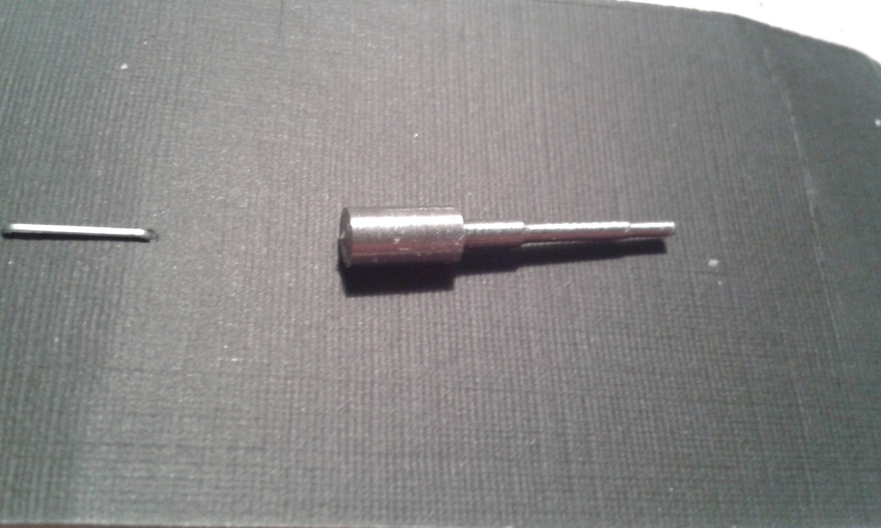

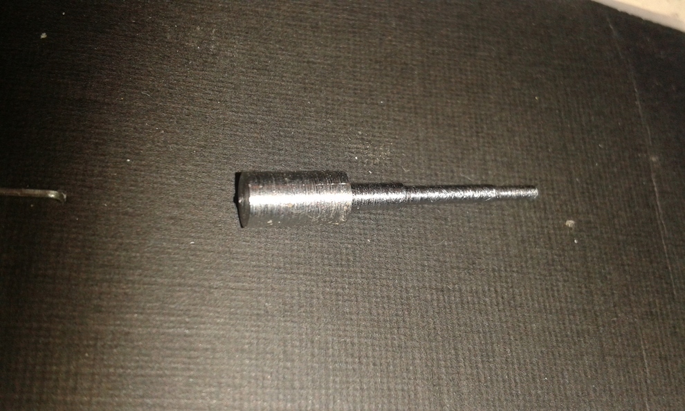

Gondoltam arra is, hogy nem kell kifúrni. Akkor meg egy hüvely kell rá öszetoldani a régit az újjal. Akkor a nagy átméröje elég ha megegyezik a régi átméröjével. 2.8mm furatú muff amit esetleg meg tudok sodorni 0.1 trombitalemezböl és összecinezem. Ez már igazán barkács...

Ha már megvan, csak fúrni kell akkor ha nincs fúró pont 2.8mm akkor esetleg egy 3.0mm fúró végét le lehet 2.7-re köszörülni és azzal fúrni. Vagy esetleg 2.5mm fúró és lecsiszolom a meglévö tengelyt valahogy.
Ha leköszörülöd nekem a 3-as fúrót kézből 2.8-ra, de úgy hogy ne szoruljon be, akkor elkészítem az alkatrészt grátisz.
