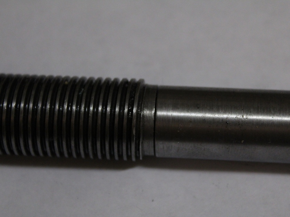

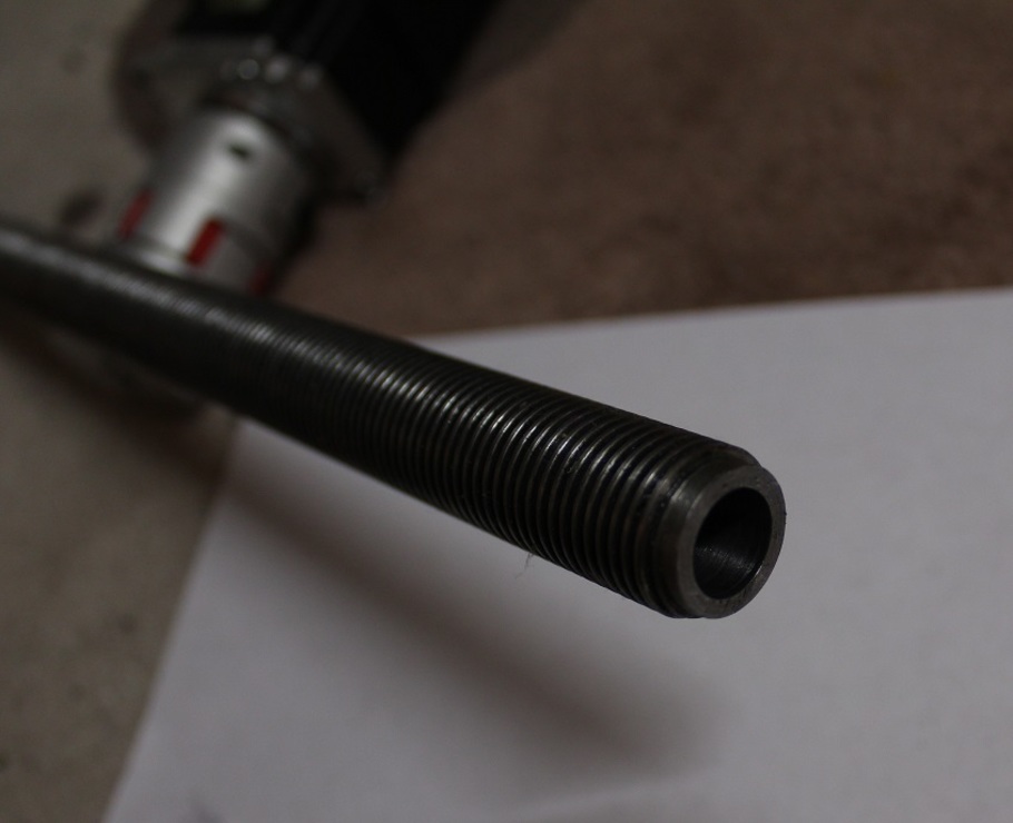

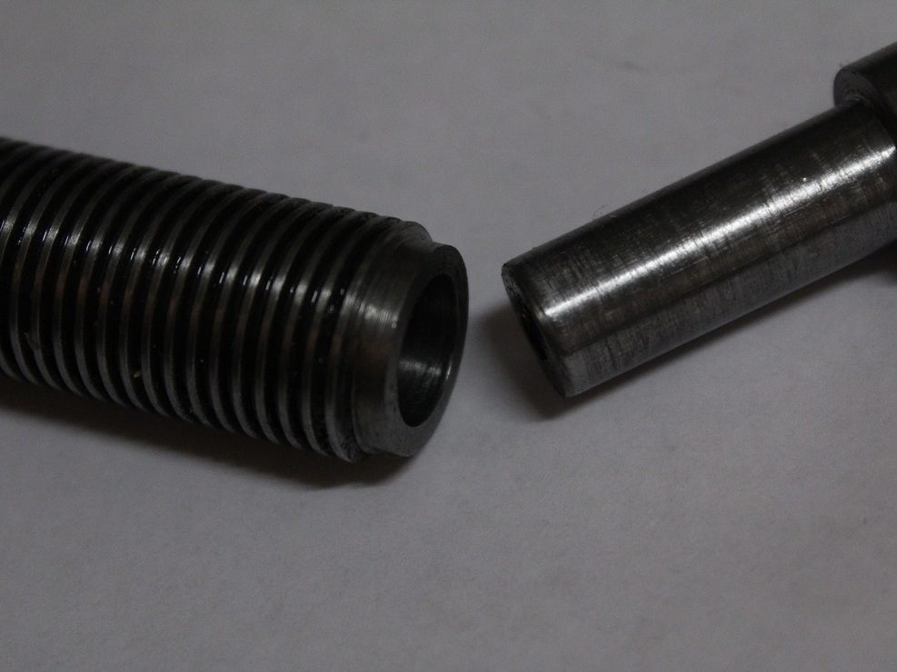

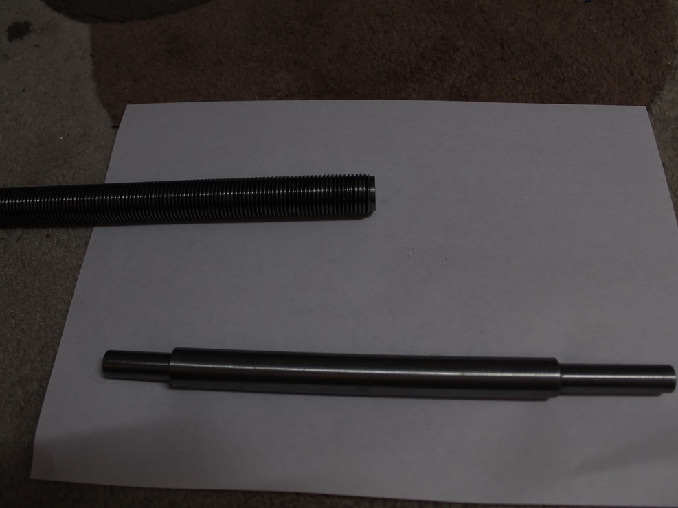

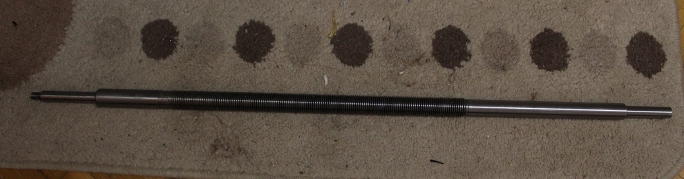

Felfúrtam d5 majd d7,5 majd d9 majd d11.5 fúróval 40mm mélyen
Majd mini esztergakéssel sikerült d12.15-öt elérni.
Ezután elkészítettem a csapot d20, A50 (?) es anyagból.
 Ahhoz, hogy majd keresztül menjen a toldás a trapézanyán, d17.5-re esztergáltam hosszában az anyagot.
J-Steel
Megragasztottam ideiglenesen Loctite Gel pillanatragasztóval.
Beraktam a helyére az Y-tengelyt és megméregettem a távolságokat. Sajnos közben észrevettem, hogy üt. Nem nagyon, de látható.
 Majd megmérem, hogy a trapéz furata vagy a csap a hibás. Lehet holnap nekiugrok mégegyszer.
 Most úgy fogtam be a trapézmenetet egyébként, hogy a tokmánypofákra rézlemezt hajlítottam.
 Ahogy kijött a főorsó végén a trapéztengely többi része, azt néztem forgás közben, hogy nem igazán központos.
 A furat pontatlanságára gyanakszom.
