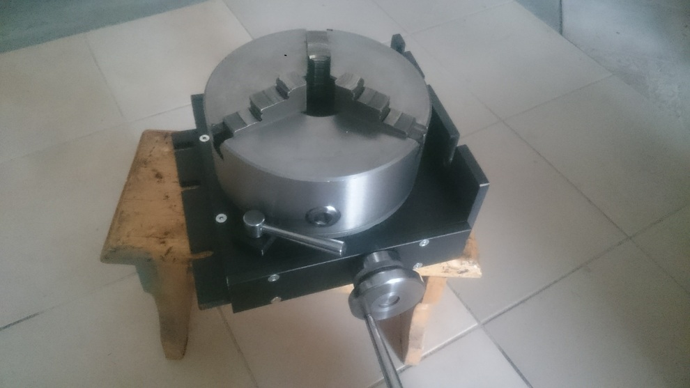

Sziasztok.
Megosztanám a kis frissen készült körasztalom,marógépem még nincs de sokszor bajban voltam ha tárcsaszerű anyagokban pontosan kellett furatolni/menetelni,mint pl egy tokmánytárcsa.
Szétnéztem mim van itthon.

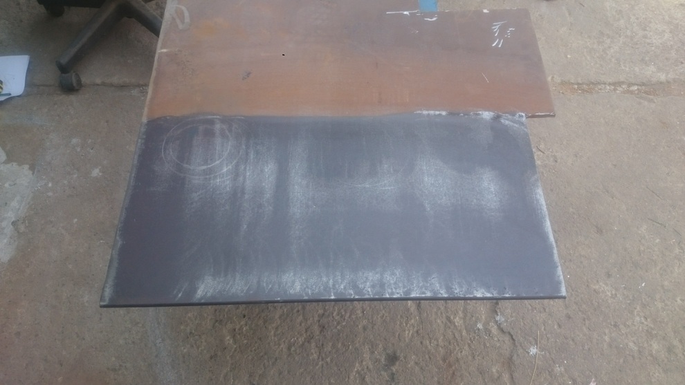

10-es lemez,egy 200 as tokmány,egy nem használt Ean tokmánytárcsa,és ez lett belőle.
1:40 re csinálltam és van rajta egy 100-as nóniusz.
Vannak további képek ha valakit esetleg érdekel megosztom.
[#eljen] Jól néz ki !
[#eljen] klassz! Tedd csak ki a többi képet is!

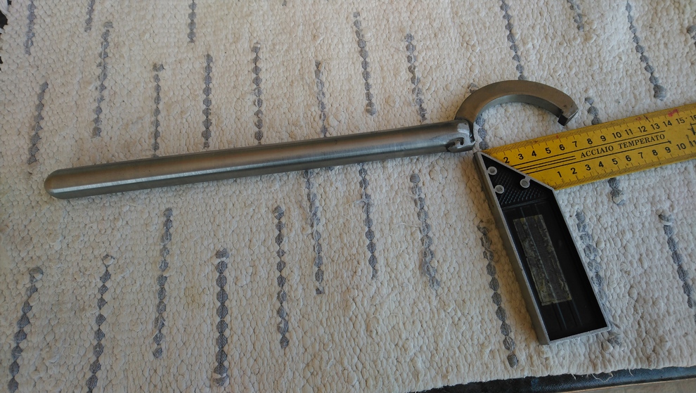

Köszönöm mindkettőtöknek.
Itt van még párdb kép:
