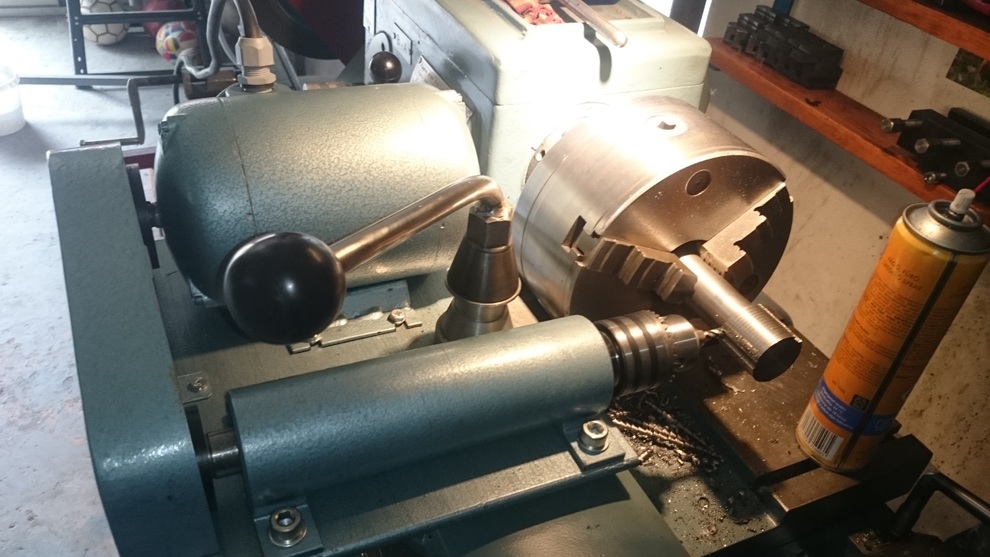

Ha látnád az én szupport köszörűmet biztos nevetnél egyet,igaz nem köszörűnek készült hanem egy marófeltétnek (reteszhorony marásra) amig nem lesz marógépem.
Egy 10 es lemezen van egy csapágyazott tengely (sima mélyhornyú golyóscsapággyal),az egyik jó az egészben hogy van vagy 50kg az egész.
Közbe gondoltam egyet és csinálltam rá egy kőfelfogót is és kis is próbálltam egy 140mm es szürke kővel.
Igaz piros kellene de ez csak próba volt.
Valami nekem is produkált rezgést de nem mindig,lehet nagy volt a fogás.
Ezzel csak szinte pár percet foglalkoztam még az Ean-on.
Majd ujra rá akarok menni a témára,lesz pár dolog amit köszörülni akarok.

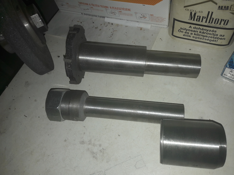

Az meg ugye természetes szerintem hogy egy puhább anyagon sose fog senki olyat köszörülni mint egy jobb keményebb hőkezelt előnemesitett finomabb szemcseszerkezetű acélon,legalábbis szerintem.
Ezek c45 ösanyagok a képen kivéve a lapkás marótárcsát.
Javitsatok ki ha valamit nem jól irtam ;)

Ebben a cseh szupportban ami külön jó, hogy saját nóniusza van, nem az eszterga keresztszánon kell fogást adni, így akár a 0.005 fogásvétel is működik.
