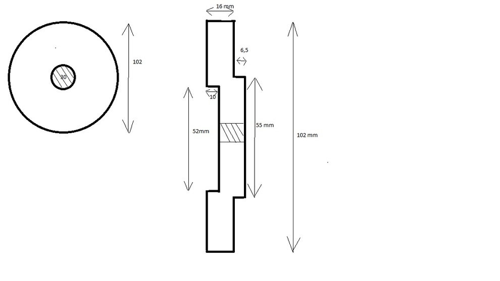

Keresek olyan esztergályos szakit aki az alábbi tervek szerint elkészítene nekem egy tokmányfelfogó tárcsát.
Rajz nem valami szuper de szerintem érthető rajta minden.
Ha még el is küldené postán......
Természetesen előre utalok!!!
Köszönöm szépen!
wolfthomas
Mindenképpen acélból szeretnéd ? Vagy egyáltalán miből, azt nem írod.
wolfthomas75
Gondolom igen az ilyeneket acelbol keszitik
Koszi szepen
Olyan érzésem van, hogy neked van a gépeden egy tokmánytárcsa ami 52-es peremű és neked 55-ös a tokmányod.
Ha jól gondolom akkor ezt nem így szokás megoldani, hanem valahogy így
