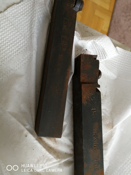

A háromszög lapkás késre ez van írva: ISR 16x16 90°
A négyszögesre ISR DP 16x16 75°
A 16x16 a késszár mérete, a 90° és a 75° pedig a főél elhelyezési szög. Nézz át egy-két katalógust tisztább lesz minden. Rögtön az elején szokott lenni a leírás.
Pl.:75°
Válogass itt. Én már legalább 100 db kést vettem tőle.Ali
Vegyél hozzá ilyen lapkát és magad alá fogsz pisilni az örömtől olyan felületet csinál. Kb. háromszor tartósabb a  keményfém lapkánál. Ésszel még hűtés nélkül is használhatod. 900 °C- fokig éltartó.Lapka

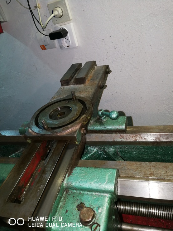

E1n keresztszánját ,hogy lehet levenni? Nem találom az ütköző csavarját, netán alul van?
Köszi!
Kellemes ünnepet mindenkinek![#pias]
Hűha ! Nem maradt bent véletlenül a keresztszán orsó anyája ? Ha igen , hát vedd ki .
r5y7cufaj
fy9k4amuy
Alulról tapogass bele, lehet hogy van egy hengeres szeg, ami a keresztszán anya  központosítását/megvezetését végzi, lehet hogy az bennemaradt és az ütközik fel. E2N-ben legalábbis van ilyen kis szeg.
Illetve lazítsd meg a betétléc csavarjait,  lehet amiatt szorul meg és nem jön le a szán.
r5y7cufaj
Köszi, holnap lelazítom a lécet. Viszont mind a két végállásban határozottan érezhetően ütközik valamivel.
Volt E1N em , és le is vettem a keresztszánt róla .
De nem emlékszem hogy a keresztszán anyán kívül mást is ki kellett volna venni .
De rég volt ,nem emlékszem tisztán a részletekre .

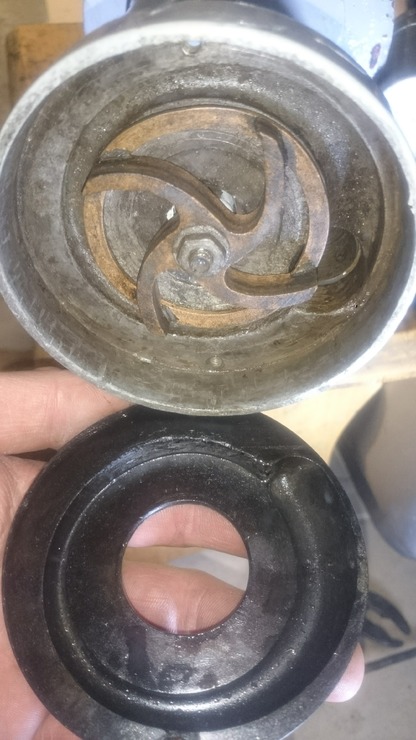

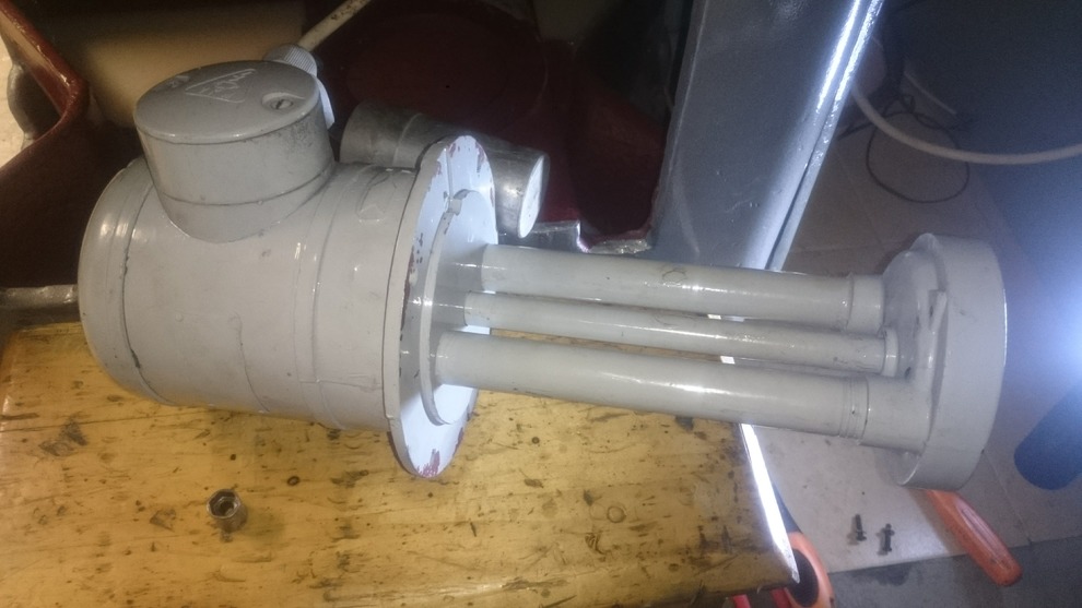

Volt már valakinek gondja ezzel a fajta emulzió szivattyúval?
Forgás irány oké de mégsem nyom rendesen.Emel vagy 10cm t és annyi.
Köszönöm amsegitséget.
Jól van bekötve?
A forgásirány az óramutatónak megfelelő a lapát felől nézve. ( Gondolom nincs eldugulva, pörög rendesen, nem melegszik, és nem a frekiváltóra van kötve, a lapát fedélnél nincs nagy hézag. )
Igen,óramutatóval meg egyezően forog,rajta is van egy nyilacska.Eldugulva nincs,kitakaritottam mindent.
Pörög szépen,láthatod mögötte a kondit (230V)
A lapátfedél és lapát közötti hézag pedig adott,a fedél pedig nyilván igy való rá,de már meg is forditottam :)
