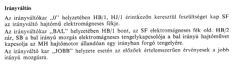

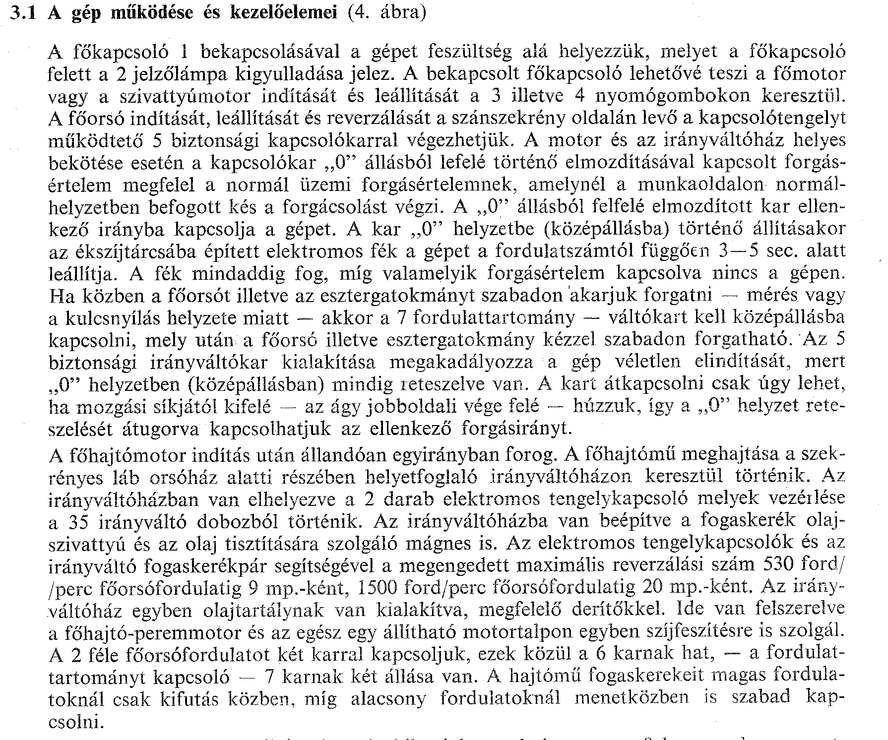

Nekem is volt egy ilyen E400M-mem. Előre szépen forgott, de hátra alig akart elindulni és nagyon lassan volt hajlandó felpörögni, terheléskor meg szinte megállt. Terveztem a javítását, akkor sokat tanulmányoztam, hogyan lehetne javítani, de aztán jöttek még más problémák is, így le tettem róla... de- a gépkönyv szerint: lásd képek
Valószínűleg a motor mellet lévő irányváltóházban lévő valamelyik elektromos kuplung halott vagy a kapcsolórész. Én úgy terveztem, hogy először a kapcsoló és a vezetékek vizsgálata, bemérése, ha azok jók és még sem megy mindkét irányba akkor kicsit nagyobb és drágább munka a hibás kuplung cseréje.
Pont a kuplungos a jobb mert a motor állandóan forog és csak a kuplung kapcsol. .  Ha sikerült elindítani a motort akkor már nyert ügyed van . Említettem az EE 630 as gépet ott még megfejelték a dolgot azzal hogy a motor csillagban indult és járt aztán a kuplung kapcsolásával egyidőben váltott deltába ( és ugyancsak egyidőben a fék is oldott )
De mint olvasom a teletalpasba  E400 as ba  is tettek féket
